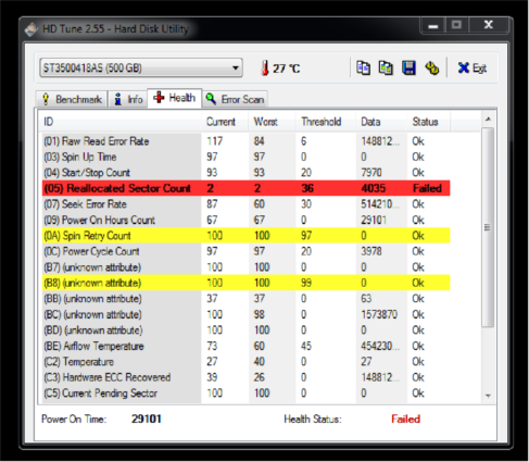

    #2 19029072
    fera2
    Dysk możesz sprawdzić podłączają go do PC\Laptopa.
    Jeżeli Windows będzie miał z nim problemy i zapyta cię o formatowanie lub o jakąkolwiek modyfikację, odmów.
    Ponieważ jakakolwiek modyfikacja spowoduje ponownie formatowanie na konsoli i utratę wcześniej zapisanych danych.
    Pierwszą rzeczą jaką powinieneś zrobić po podłączeniu, to za pomocą dowolnego programu sprawdzić S.M.A.R.T.
    Np za pomocą HDD Tune wchodzisz w zakładkę "Health" i wybierasz dany dysk:
    XBOX ONE - Czy w konsoli kończy mi się dysk twardy?
    Jeżeli masz jakieś ważne zapisy gier\ustawienia przenieś\skopiuj je na chmurę Micro$oftu.

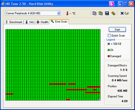

    Teraz dodatkowo możesz zrobić "Error scan":
    Zwykły error scan dysku 1 TB może trwać grubo godzinę, więc możesz spróbować włączyć opcję "Quick scan".
    Poprawka dzięki adamjk:
    W celu dokładnej analizy dysku pod kątem bad sektorów, nie należy zaznaczać pola Quick Scan przed jej rozpoczęciem.
    Czy po to, by uzyskać problematyczne wyniki?
  • #4 19029268
    fera2
    adamjk napisał:
    Masz rację.
    Jeżeli o to chodzi?
    Mój błąd.
    Wykreśliłem to zdanie z poprzedniego posta.
    Dzięki.
