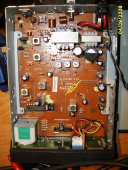

    Cześć,
    Kolega przyniósł mi właśnie takie radio do sprawdzenia. Mówił, że radio działało i z dnia na dzień przestało działać, przestało odbierać. Gdy nacisnę przycisk nadawania to zapala się TX i wszystkie 4 diody S/RF, a w głośniku jest cisza. Jednak gdy puszczę przycisk nadawania to słychać lekki szum, czasami nic nie słychać, ale widać jak lekko świeci się dioda TX (raczej nie jest to normalne). Gdy dmucham w mikrofon podczas nadawania to w głośnikach komputerowych słyszę to dmuchanie, więc sądzę że nadawanie działa. Ja za bardzo się nie znam na tym, ale chciałem mu pomóc. Stwierdziłem, że napiszę tutaj, bo może temat jest lepiej znany przez was i wiecie co wystarczy wymienić.
    Może ktoś z was będzie miał jakiś pomysł na naprawę.

    Filtr odpuszczamy. Dla pewności - czy to "zwykły" Uniden SMD na płycie PA-402AA 1/3 ?
  • #9 19029148
    luqasz1
    Tak, płyta ma dokładnie takie oznaczenia.

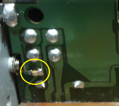

    Był dawno temu na forum identyczny przypadek tej przedziwnej usterki, toteż pomińmy pomiary, których tamten dokonał i radia nie naprawił - pomimo, że miał diagnozę podaną na tacy.
    Na potwierdzenie podlutuj mi tylko rezystor 100 Ω jak narysowałem i zobacz czy zacznie działać.
    Uniden PRO 510 XL - brak odbioru, dioda TX lekko świeci, nadawanie działa?
    Ale zanim to zrobisz podaj mi opór między linią PTT i GND w gnieździe mikrofonowym jak zaznaczone - powinno być ok 1.5 kΩ.

    Będzie trochę żmudnego sprawdzania element po elemencie koniecznie na wylutowanym żeby, nie sztukować jak do testu, tylko znaleźć i naprawić, tj. m.in.: D208, D206, D10 i ten kondensator przy gnieździe mikrofonowym. Jest to nieprawdopodobne z technicznego pkt. widzenia, ale cuda w tych radiach to nie nowość i wbrew logice trzeba mierzyć.
  • #15 19029541
    luqasz1
    Czy opór między pinami PTT i GND około 1.5k to wartość prawidłowa? Sprawdziłem te elementy, które podałeś poza kondensatorem SMD. Dioda D208 przewodziła w obie strony, spadek 0.43V w obie strony i opór 1.3k też w obie strony. Wstawiłem w jej miejsce nową diodę 1N4148 i teraz opór między liniami PTT i GND = 1.55k
