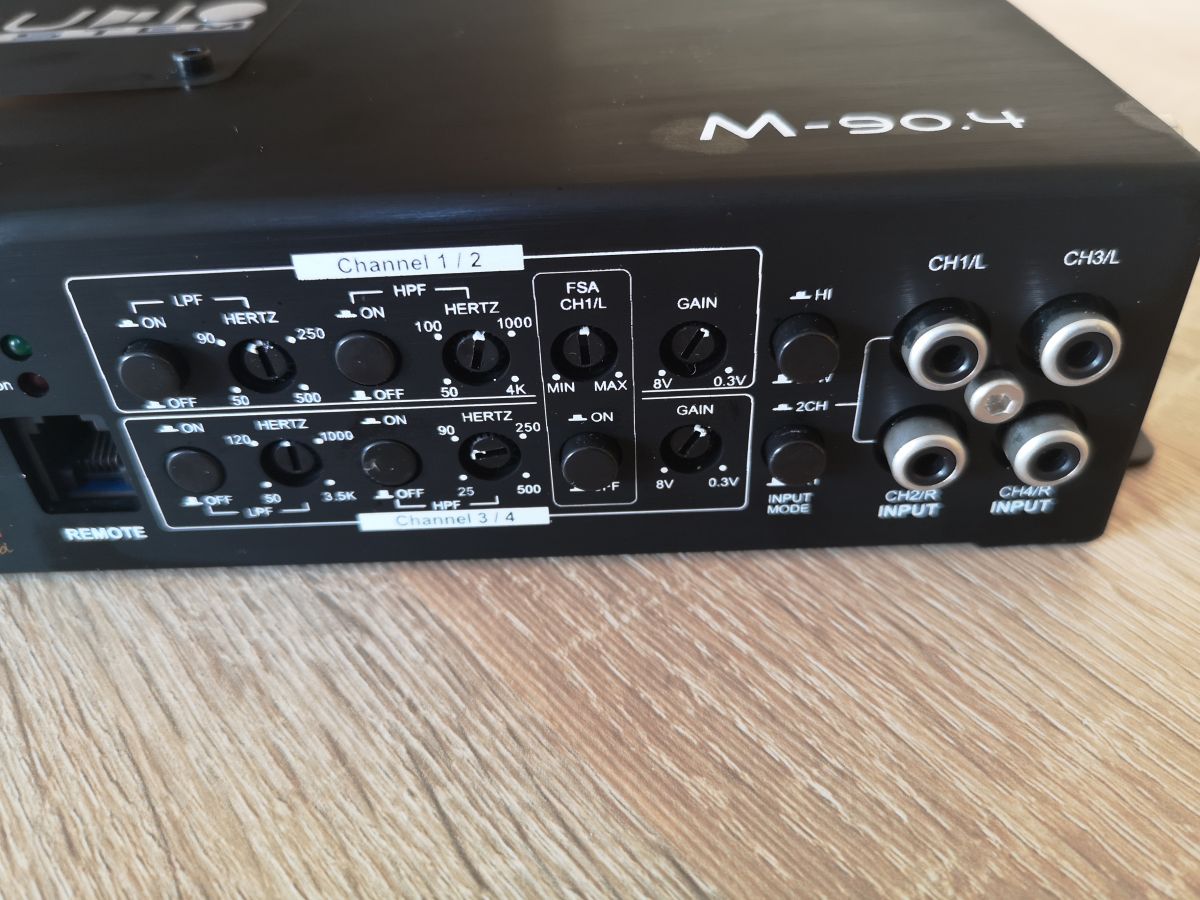

[Rozwiązano] Ustawienia wzmacniacza M-90.4 dla głośników drzwiowych, tweetów i podfotelek - Jak to zrobić?

    KrzysiekVeles
    Poziom 7  
    które głośniki masz basowe?
    Zakładam że 3/4.
    Jeśli tak to
    Input mode ustaw na 4CH
    LPF dla Channel 1/2 w pozycji OFF (wyłączasz filtr dolnoprzepustowy czyli nie pójdzie wysoka moc bosowa na tweetery) HPF w pozycji ON
    LPF dla Channel 3/4 (jeżeli masz tam głośniki basowe) odwrotnie czyli LPF ON HPF OFF
    FSA to ustawienie przeestrzeni. Gain jak masz fabrycznie to na razie nie ruszaj.
    Zasada prosta. Jak wszędzie wyłączysz LPF (low-pass filter) A włączysz HPF (high-pass filter) to nie będzie basu ale nic nie spalisz.
    LPF włączasz tylko dla głośników basowych.
    Pokrętłem obok LPF i HPF ustawiasz odcięcie częśtotliwości.
    Mam nadzieję że pomogłem.
