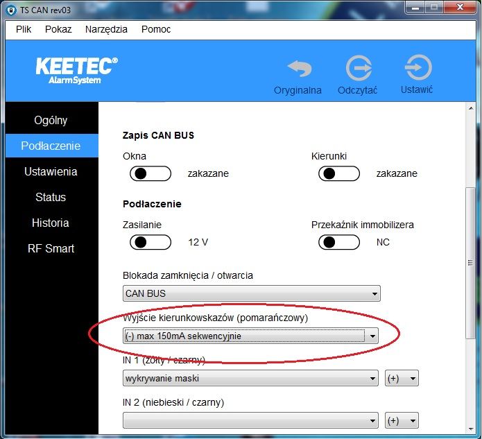

    Sprawdź czy masz ustawione wyjście kierunkowskazów na sterowania sekwencyjne masą. Domyślnie alarm ma ustawione sterowanie plusem. Należy również pominąć te diody rozdzielające sygnał kierunkowskazów na pomarańczowym przewodzie.
    Ustawienia najlepiej sprawdzać i modyfikować za pomocą aplikacji. Link masz w instrukcji montażu.

    W opcjach włącz potwierdzanie uzbrajania i rozbrajania syrenką. Ułatwi to obserwowanie zachowań centralki. Zwróć też uwagę na zachowanie diody LED umieszczonej w przycisku serwisowym.
    W aplikacji KEETEC wejdź w zakładkę STATUS, tam również pojawiają się informacje stanach na wejściach i wyjściach centralki. Obok rysunku samochodu pojawia się zamknięta i otwarta kłódka, informując o zamknięci (uzbrojeniu) i otwarciu (rozbrojeniu). Pełne rozbrojenie następuje po otwarciu drzwi lub włączeniu zapłonu. Te stany też są pokazane w zakładce STATUS.
