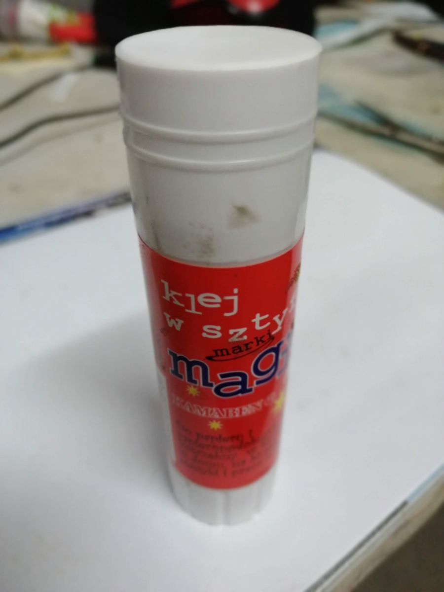

    Ok udało się, na gorąco pomogło, wydrukowałem kostkę testową i pomiary są prawidłowe ale widzę że dolna ścianka jest jakby pofalowana, czy to.wynika z tego że kosta się odkeja podczas drukowania? Drukowałem na papierze, z tego co czytałem to niebieska taśma malarska daje radę czy ktoś ma jakieś inne sposoby?

    Żel do włosów - Hegron w sprayu. Tani i piekielnie mocno trzyma. Potrafi nawet szkło rozwarstwić przy odpowiednio pechowym odrywaniu wydruku :)
