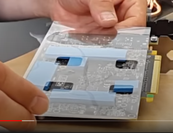

    Niedawno zepsuło mi się chłodzenie od GPU. Postanowiłem je wymienić na używane chłodzenie Arctic Accelero Xtreme IV. Czym mógłbym zastąpić tą https://obrazki.elektroda.pl/5531795700_1604854079.png folię pod backplate. Lub gdzie kupić jej zamiennik?
    Ewentualnie czy folia kaptonowa się nada?

    dance251 napisał:
    Tak, możesz użyć bez problemu kaptonu
    To takie jeszcze pytanie. Czy ta taśma ulega jakiejś degradacji? I w jakim sklepie jej szukać?

    Okej, bardziej chodziło mi o to czy w zwykłym elektrycznym kupie, ale i tak super

    Ostatecznie zamiast folii kapsydowej użyłem po prostu dwóch termopadów na całe plecki urządzenia. W sumie poskutkowało to nawet lepszym odprowadzaniem ciepła
