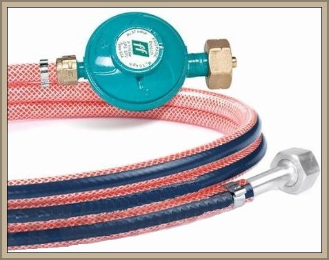

    HILLMANN AWG010 - Wąż do gazu z reduktorem - wskaźnik nieszczelności układu
    Kupiłem nowy wąż z reduktorem do podłączenia płyty gazowej zasilanej gazem z butli. Dokładnie taki: Link
    Po podłączeniu wszystko sprawdziłem wodą z mydłem, nie zauważyłem nieszczelności. Dodatkowo przy reduktorze jest wskaźnik, który kolorami pokazuje ciśnienie gazu w butli.
    Wg. instrukcji za pomocą tego wskaźnika można też sprawdzić szczelność układu. Najpierw odkręca się zawór butli - wskaźnik staje się zielony. Następnie zawór butli zakręca się i czeka 2 minuty - wg instrukcji jeśli w tym czasie wskaźnik nie zmieni koloru na czerwony to układ jest szczelny. Tak zrobiłem i jeszcze po kilkunastu minutach wskaźnik cały czas był zielony co sugerowałoby, że wszystko jest ok.
    Dzisiaj cały dzień zawór na butli był odkręcony, mam również czujnik gazu w domu na wszelki wypadek. Nie zauważyłem nic niepokojącego.
    Zastanawia mnie jednak to, że po upływie kilku godzin po zakręceniu zaworu na butli wskaźnik staje się czerwony - czyli domyślam się, że ciśnienie spada do zera. Spodziewałbym się, że skoro układ jest szczelny to nabite ciśnienie w reduktorze i wężu pozostanie bez zmian i wskaźnik cały czas będzie zielony.
    I teraz nie wiem czy niepotrzebnie szukam problemu tam gdzie go nie ma czy coś jednak jest nie tak?

    Zawór na butli staram się zamykać za każdym razem jak nie używam gazu. Na noc obowiązkowo.
    No właśnie ciekawi mnie dlaczego ten wskaźnik staje się czerwony po kilku godzinach od zakręcenia zaworu na butli.
    Spróbuję skontaktować się z producentem i to skonsultować.
    Z drugiej strony jeśli patrzeć tylko na to co napisane jest w instrukcji to wszystko jest ok.
  • #5 19409699
    tecto
    Poziom 4  
    Problem "zniknął" po wymianie butli...
