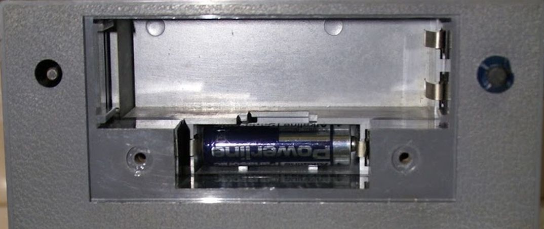

    Witam, posiadam meratronik v640 w którym coś się w środku urwało chciałem rozebrać ale nie ma z tyłu żadnych śrubek do odkręcenia tego. Mam też problem z ustawieniem żeby wskazywał odpowiednie parametry już nie raz ustawiałem ale i tak przekłamywał o parę jednostek. Proszę o pomoc kogoś kto ma w tym temacie wiedzę

    udało mi się go ustawić że lepiej się nie da ale nóżek u mnie nie da się odkręcić jak schodzą gumki tam nie ma żadnych śrubek

    Gumek nie trzeba wyjmować. Odkręcasz CAŁĄ nóżkę która jest rodzajem nakrętki. Tylko delikatnie aby nie pokruszyć.
    Patrz zdjęcie:
    multimetr meratronik v640 jak zdjąć tylną pokrywę oraz jak ustawić

    właśnie przed chwilą zrozumiałem o co chodzi dziękuję za pomoc
    już rozkręciłem i zlokalizowałem usterkę była to odkręcona śrubka

    Do odkręcania tych nóźek, był specjalny kluczyk, dodawany przy zakupie tego miernika.
  • #9 19032930
    Szymon T
    Poziom 7  
    ja ręką ręką odkręciłem bez problemu ale musiałem się wspomóc pęsetą bynajmniej wszystko działa ale będzie do wymiany potencjometr ZERO R bo luźno chodzi
