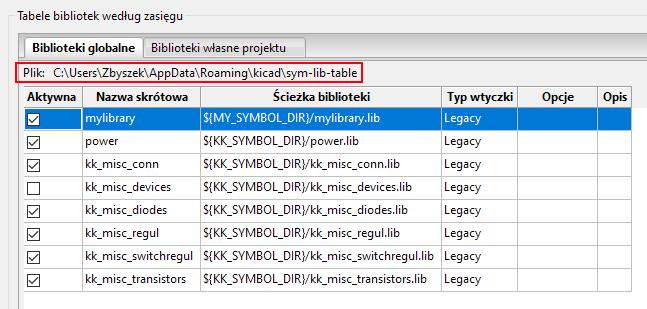

Użytkownik zainstalował KiCad 5.1.2-1 na systemie OIS, jednak napotkał problem z brakiem bibliotek footprintów w module PCBNew, mimo że symbole zostały zaimportowane. W trakcie dyskusji pojawiły się sugestie dotyczące sprawdzenia ścieżek w konfiguracji KiCad oraz ręcznego pobrania bibliotek z GitHub. Użytkownik odkrył, że problem mógł być związany z prawami dostępu podczas instalacji, co skutkowało brakiem wpisów w globalnych plikach konfiguracyjnych. Ostatecznie udało mu się dodać wszystkie biblioteki footprintów, a także zlokalizować pliki konfiguracyjne.
