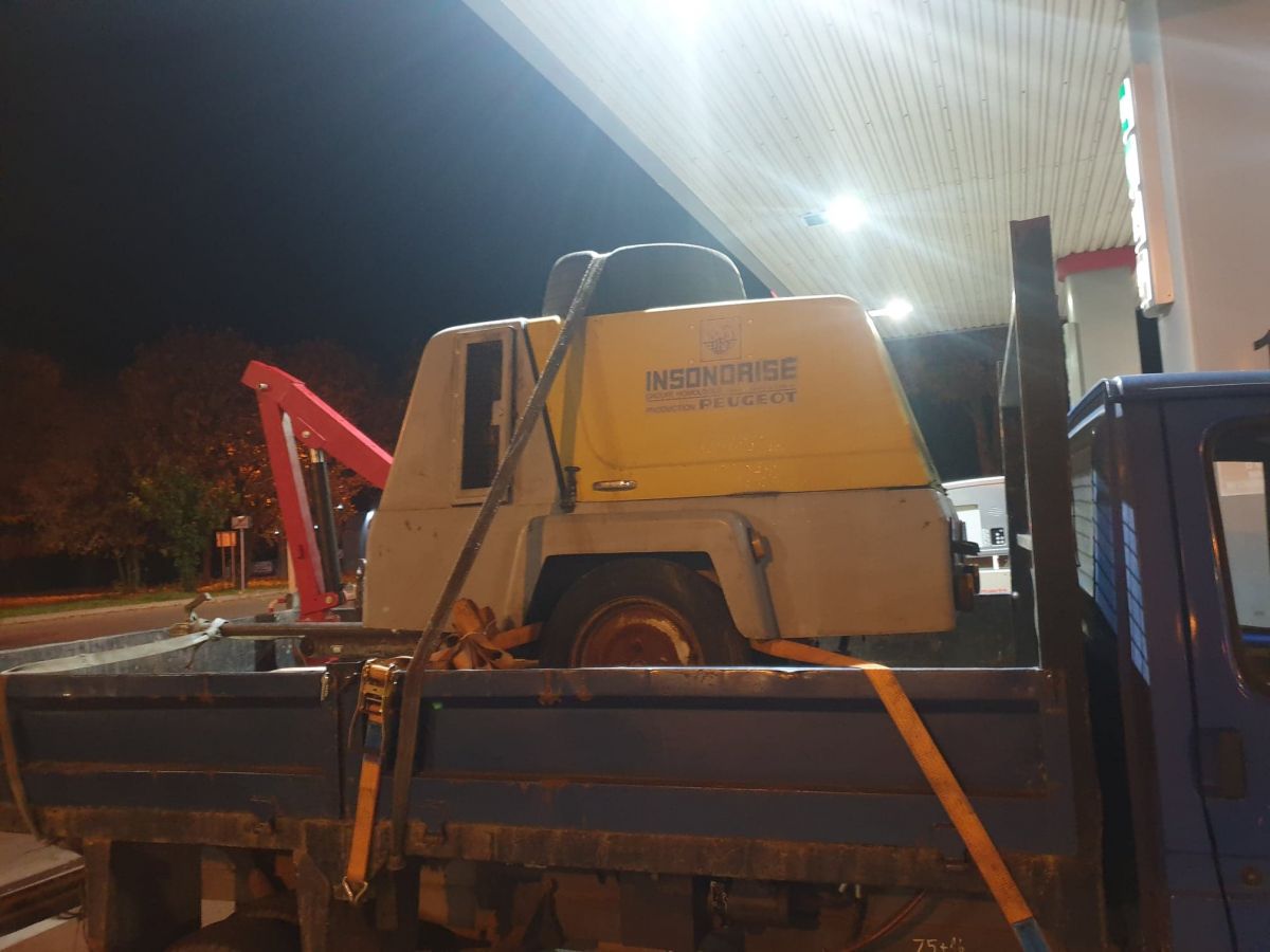

    Witam mam kompresor tłokowy peugeota c292, świece żarowe są na 9,5v. W jaki sposób mogę je podłączyć żeby się nie spaliły? (7932563970 bosch)
    PEUGEOT C292 Kompresor tłokowy - świece żarowe 9,5v rezystor
    (w celu sprawdzenia czy dzialają, podłączyłem je bezpośrednio do prostownika, chyba na zbyt długo i przestały działać)

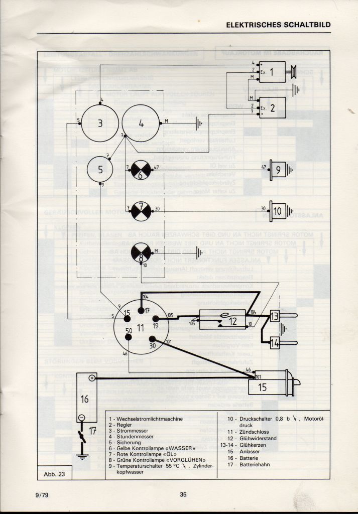

    na oryginalnym schemacie są podłączone do rezystora? wskaźnika?(12.glühwiderstand bosch 0251002014 ) u mnie jest ominięty, świece były podłączone bezpośrednio ze stacyjki. Miernik na pomiarze opornośći nic nie pokazuje więc chyba padnięty.

    carrot
    Moderator Samochody
    Taki rezystor był w mercedesie W115, coś takiego Link
