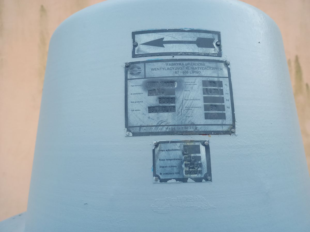

  • #13 19047611
    remot
    Poziom 32  
    powiększ typ silnika
  • #14 19048094
    antares2000
    Ze zdjęcia typ silnika to ESKG90L4B.
    A to udało mi sie znaleźć:
    https://www.krzysztonjan.com/silnik-typ-eskg-90-l-4a-1-1-kw-1415-obr-380v.html
    Producent Silma, nap.znam.=380V, moc.znam.=1,1kW obr./min= 1415
    Zatem falownik powinien być nie mniejszy niż 1,1kW.
    Co do pozostałych parametórw samego silnika (układ połączeń, prąd znam, cosφ, rodzaj pracy, wykonanie) proponuję zadzwonić do producenta.

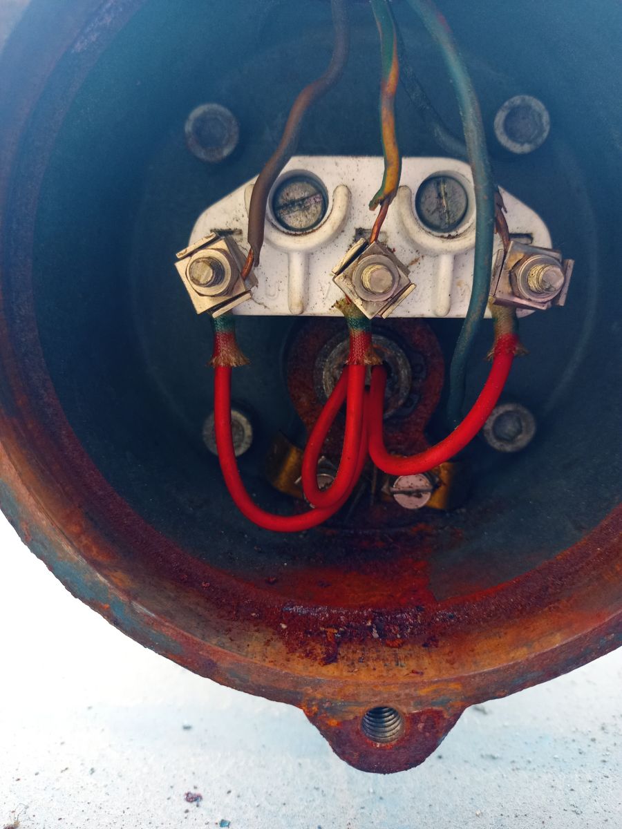

    Typ silnika to
    Silnik ESKG90L-4B posiada moc 1,5 kW.
    Od producenta czyli firmy konwektor dowiedziałem się że jeżeli silnik czy prawidłowo wentylator pracuje jako przeciwwybuchowy to nie można podłaczyć falownika stąd mój post czy tak jest faktycznie?
    Załaczam zdjecie puszki silnika-podlaczenie w gwiazde Uruchomienie silnika 3fazowego 1.5kw z falownikiem 3fazowym - jak podłączyć przewody L1, L2, L3, N?

  • #19 19067131
    radekel
    Chciałbym się tylko dowiedziec czy do wspomnianego silnika mogę zastosować falownik aby mieć regulację obrotów? Tak? Czy nie? Jeśli tak to czy oprócz falownika musze jeszcze coś zakupić?
  • #22 19069424
    atlantel
    Specjalista Automatyk
    radekel napisał:
    docelowo będzie pracował w lakierni jachtów i łodzi. Bardzo małe zagrożenie wybuchem.
    wręcz odwrotnie! Silnik nieprzystosowany do zasilania z falownika w strefie Ex.
  • #24 19069477
    atlantel
    Należy zakupić wentylator z silnikiem Ex przystosowanym do zasilania z falownika, zapewne konwektor produkuje takie wentylatory. A tak dla ścisłości czy miejsce zainstalowania to firma? Jeśli tak to musi być zachowana procedura instalacji: projekt, wykonanie, pomiary oraz przeglądy. Prawo wymusza takie postępowanie i pozwala na odstępstwa.
