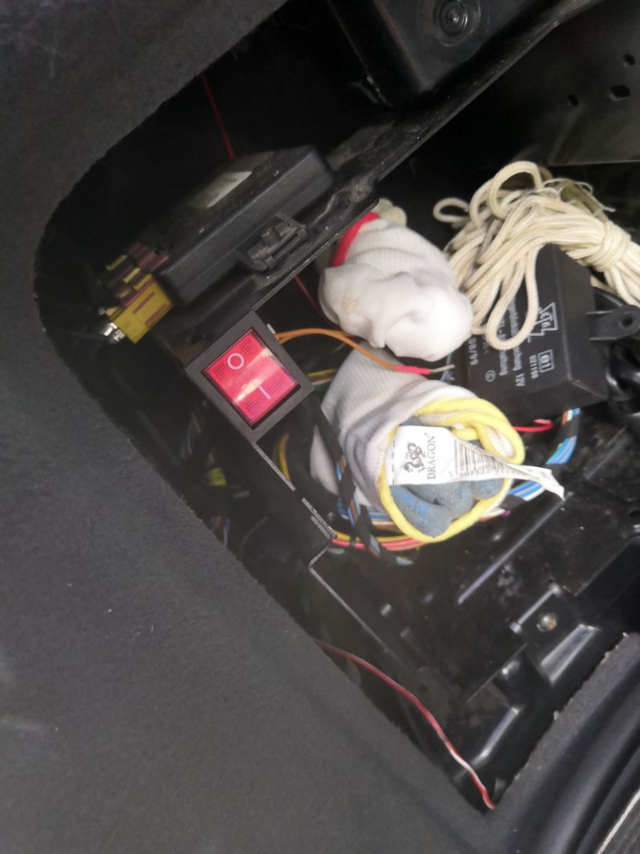

    Witam, mam problem z Audi A4 B5 po wymianie gniazda przyczepy z oryginalnego 13 pin (westfalia) na 7 pin, po wymianie gniazda z wypieta przyczepa kierunkowskazy czy w lewo, czy w prawo mrugaja mi 2x szybciej, jakby żarówka była spalona (a wszystko świeci), po wpieciu przyczepy w gniazdo problem ustaje. W czym może być problem? Kozystalem z tego schematu: [url=https://obrazki.elektroda.pl/1884805800_1604950827.jpg]Problem z kierunkowskazami po zmianie gniazda przyczepy[url=https://obrazki.elektroda.pl/8595257500_1604950834.jpg]

    Prawdopodobnie w gnieździe 13pin był przełącznik (czujnik podłączenia wtyczki), który w jakiś sposób ominąłeś i dla sterownika (modułu) haka została informacja, że wtyczka jest stale podłączona. Takie gniazda stosuje się też w celu dezaktywacji czujników cofania.

    Dokładnie, musiałem zmostkowac te 2 kable, żeby poszło napięcie na kierunkowskazy przyczepy. Idzie to jakoś pomimac, czy trzeba szukać odpowiedniego gniazda z tym mikrostykiem?

    Można znaleźć gniazdo 7pin z mikrostykiem, ale też możesz przeciągnąć kabelki do bagażnika i założyć włącznik(tak, wiem, według większości to druciarstwo), ale zawsze to jakieś rozwiązanie jak nie chcesz kupować drugiego gniazda.

    Wygrał pstryczek odcinajacy dodatkowa mase, która w oryginalnym gnieździe przechodziła przez mikrostyk 😉 wystarczyło rozciac przewód przy module haka 😉 dzięki za rady 😉😉
