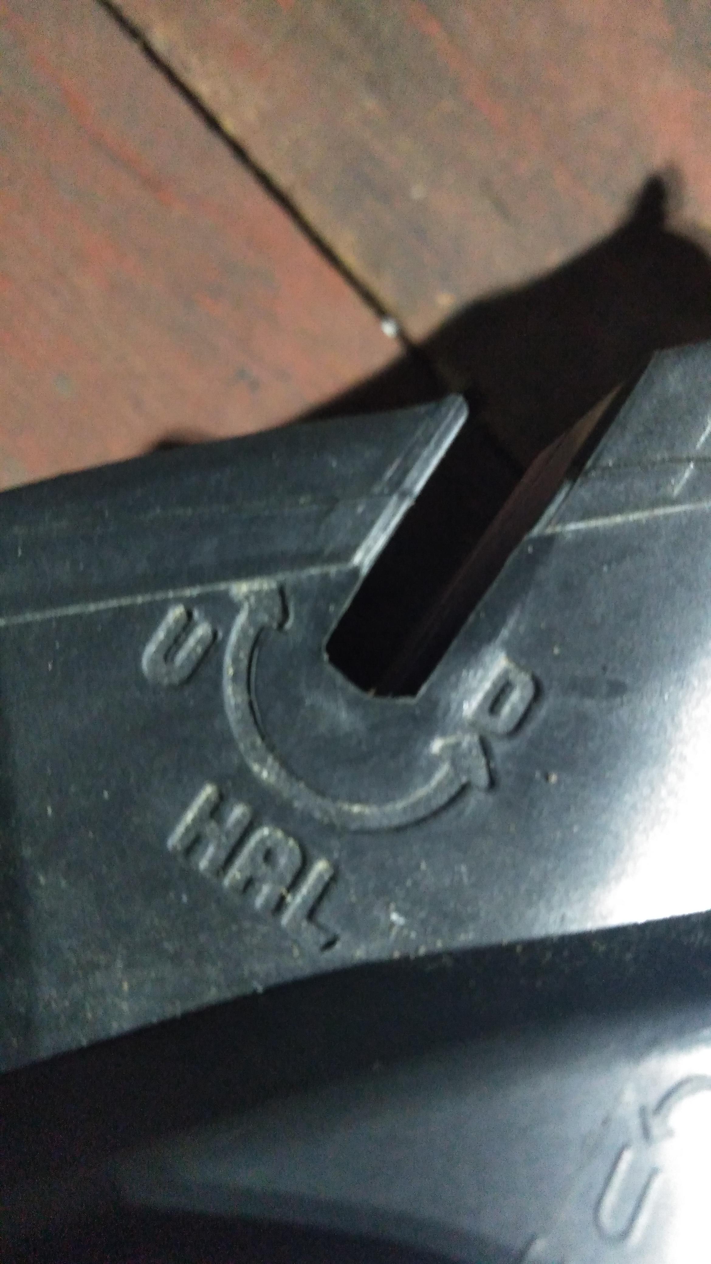

    Witam, w załączniku zdjęcie przednich lamp od Toyoty Corolla z 2010r. Na obu lampach znajduje się funkcja zmiany z U na D - pytanie co ja tym zmieniam / ustawiam? Lampy halogenowe na soczewce. Dodam, że regulacja jest w elektrycznym silniczku do poziomowania. Czy jest to funkcja zmiany ze źródła światła halogen na ksenon? Dziękuję i pozdrawiam.

    UP/DOWN ustawienie lampy HALOGEN na xeon masz osobny na zdjęci pisze tam HID, lampa przecież ma dwa źródła światła mijania xeon i drogowe halogen..

    HAL U/D ok zgadzam się regulacja ręczna. Co do HID U/D to brak tam jakiegokolwiek przełącznika/ regulacji, czy ma to oznaczać że lampa jest przystosowana do używania Xenon po podłączeniu samopoziomowania ?? Pozdrawiam.

    Up i Down regulacja halogenu, xenon ma samopoziom

    Nie wiem jak w tym przypadku, ale w innych markach mimo ze są samoregulacje i tak trzeba ustawiać. Procedury zawsze są jedne blokada samo regulacji w pozycji neutralnej i ustawienie... Bo mimo że lampa sama się ustawi ale przy złym osadzeniu lampy czy ustawieniu zmienią się zakresy autoregulacji...
