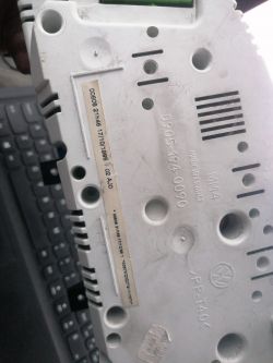

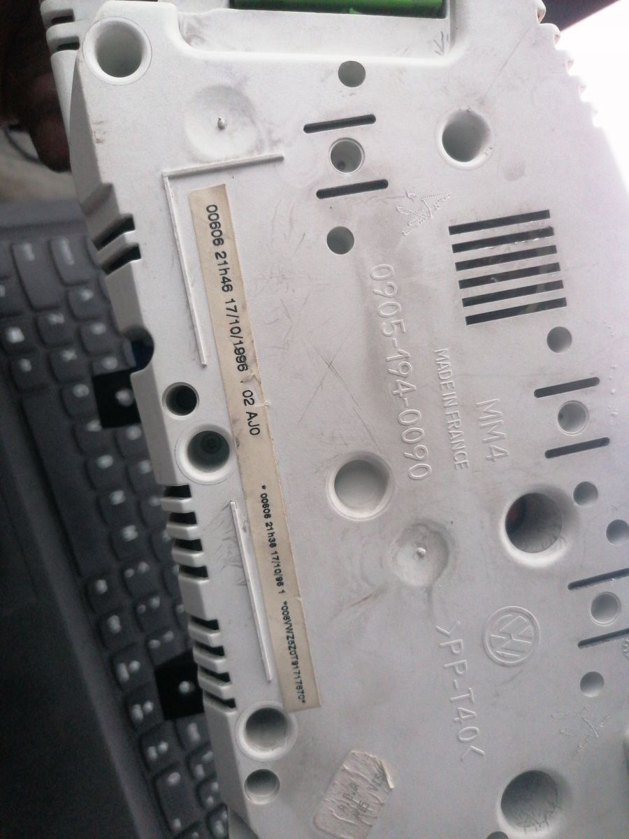

    Witam. Dziś jest mój pierwszy post na tym forum. Więc tak
    . Mam passata b5 1.9tdi AFN 97 rok. Po zmianie licznika z zielonego podświetlania na niebieskie wyskakuje mi takie coś..
    Na starym liczniku tych błędów nie miałem. Miał ktoś z was taki przypadek bądź wie ktoś co należy z tym zrobić? Immo 1,Immo2 coś w tym stylu ?

    adam7009 napisał:
    Masz licznik z can ,a twój był bez.Musisz szukać licznika xxx919xxx

  • #7 19036176
    bodzio012
    Poziom 33  
    Czy auto pali bez licznika? Jeśli tak to masz jeszcze immobox a niebieskie zegary maja immo w zegarach
  • #8 19036247
    adam7009
    Poziom 41  
    Teraz to już nie wiem o co chodzi co za błędy?
    Jeśli chodzi o immo to zielone zegary to immo 1,niebieskie immo 2 ,jak chcesz dopisac niebieskie to musisz tez dać nowy transponder do klucza ,bo potrzebny id48,a masz id13.
