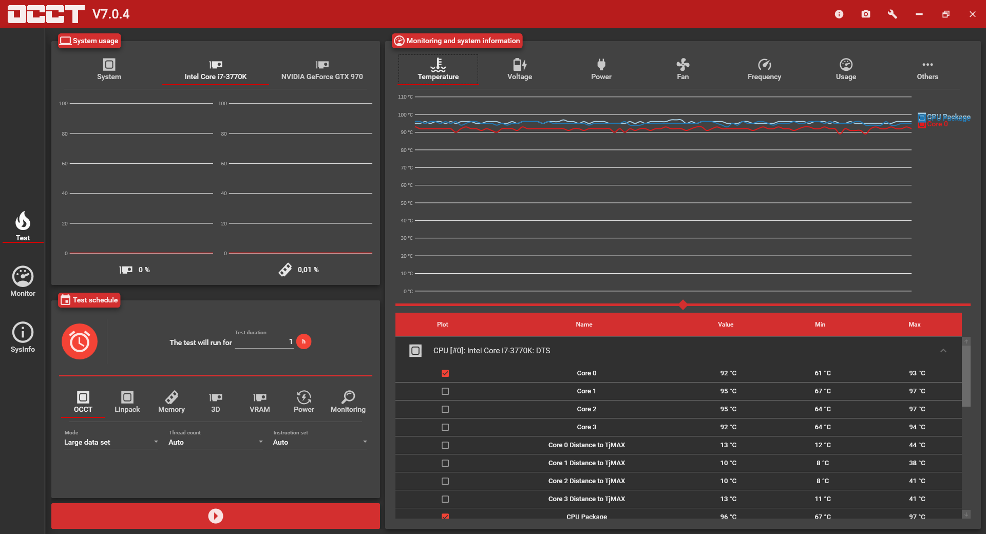

    Panowie zrobiłem 20-minutowy test Smallest FFTs w Prime95 i temperatury prezentują się następująco. Volty cały czas stałe 1,23. Nie chciałem robić dłużej bo rzeczywiście są wysokie. Co powinienem zmienić w tym ustawieniach które mam? 41x, -0,010V

  • #14 19036901
    sokar78
    A może glut pod IHS wysechł i dlatego takie temperatury
  • #15 19036917
    ITSpec.
    To na pewno, ale i tak chłodzenie jest zdecydowanie za słabe.
    A skalpować się nie opłaca, bo dobry skalp będzie kosztował niewiele mniej niż warty jest ten procesor.

    Witam spowrotem panowie, zakupiłem chłodzenie od Zalmana i teraz temperatury w teście Prime95 wynoszą około 65 stopni, na mnożniku 40x i offsecie -0,010V. Do ilu mogę próbować kręcić teraz tego procka i o ile zwiększać(bądź zmniejszać) ten offset? Teraz mam stałe napięcie 1,23V, podczas testu w Prime95.

  • #17 19041498
    ITSpec.
    Do tylu, aż będzie stabilny i nie przekroczy 75-80 stopni w Prime95.
    Weź 75% i obserwuj napięcie i temperatury.
