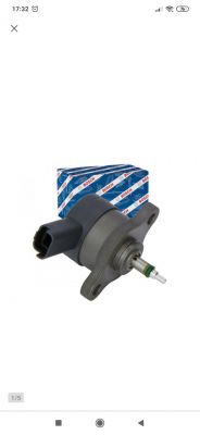

    Zawór na pompie czyściłem jeśli myślę o tym samym (załączam foto). Po parametrach obstawiał bym że po prostu nadal uszkodzony jest czujnik na listwie czy może jego wariowanie może być spowodowane innym elementem?
    Zdjęcie zaworu który czyściłem. Drugi do którego dochodzi kostka raczej nie odkręci się bez wyciągania pompy.

    Jeżeli jest możliwość podmienienie zaworu regulujący ciśnienie. wraz z innym czujnikiem ciśnienie. kiedyś miałem przypadek ze czujnik oszukiwał o 100 bar więcej niż było rzeczywiście i zawór próbując się domykać w końcu sie uszkodził i był problem z odpaleniem samochodu i praca na niższych obrotach. Po odpięciu czujnika ciśnienia na listwie problem zniknął. Jak odpinasz czujnik to sterownik zmienia impulsem wypelnienia na regulator co podwyższa ciśnienie na listwie. Sprawdź czy filtr paliwa szczelny nie ma powietrza w układzie. Podłożyłeś drugi czujnik rozumiem ze sprawny i taki sam? Wzrokowo sprawdzić wiązkę czy gdzieś nie przetarta. Do sprawdzenia zawór ten co czyściłeś na pompie CR a przy nie zaszkodzi wyczyścić drugi tez.

    U mnie pompa wygląda nieco inaczej niż ta którą dodałem - załączam niżej. Czyściłem oba zaworki nic nie dało. Podmieniłem czujnik ciśnienia na listwie na jeszcze inny ze sprawnego auta znajomego - taki sam. Nie dało to nic, wkręcając mój do znajomego auto pracowało poprawnie.

    A czy kolega ma takiego samego zaworka na pompie aby podmienić? Skoro samochód odpala normalnie to pompa nie ma problemu z nabiciem cisnienia w krótkim czasie jakim jest praca rozrusznika. Może i pompa nie jest droga do kupna ale wybór zależy do Ciebie. Warto sprawdzić elementy odpowoedzialene za ciśnienie, czujnik masz sprawdzony i wiesz ze sprawny, może iglica w zaworze jest przytarta i powoduje zacinanie się zaworu zamiast płynna pracę,. Wtryskiwacze na przelewach ale nie było by takiego spadku cisnienia. Ewentualnie coś z tym długim chudym zaworkiem. Najlepiej podlozyc inny zawor regulacji ciśnienia, jak masz komputer sprawdź czy jest dostępna jakies przyuczenie pompy wtryskowej.
