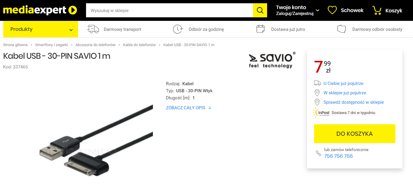

    iPody ładuje takim kablem:
    Apple iPod nano 4gen. 5gen. - Wyłączanie iPodów podczas ładowania
    Wydaje mi się, że jest to wina kabla lub baterii. Proszę o pomoc co mam zrobić aby z nich korzystać normalnie.
    Podczas podłączenia do komputera z systemem windows 10 wyświetla się informacja, że urządzenie podłączone przez USB nie jest rozpoznane.
    Właśnie zauważyłem, że ten kabel jest do tabletów Samsung. Czy kabel Apple 30-pin a kabel Samsung 30-pin to jest to samo?

    A czy taki dock z kablem będzie dobry?
    numer oferty allegro: 7451840802
    #4 19037856
    Pedros050
    Tak jak najbardziej do ładowania.
  • #5 19037857
    Użytkownik19
    Poziom 3  
    Dobrze. Dziękuje za pomoc. Już zamówiłem dock'a.
  • #6 19053239
    Użytkownik19
    Poziom 3  
    Dock już przyszedł, iPody działają 😁. Temat zamykam.
