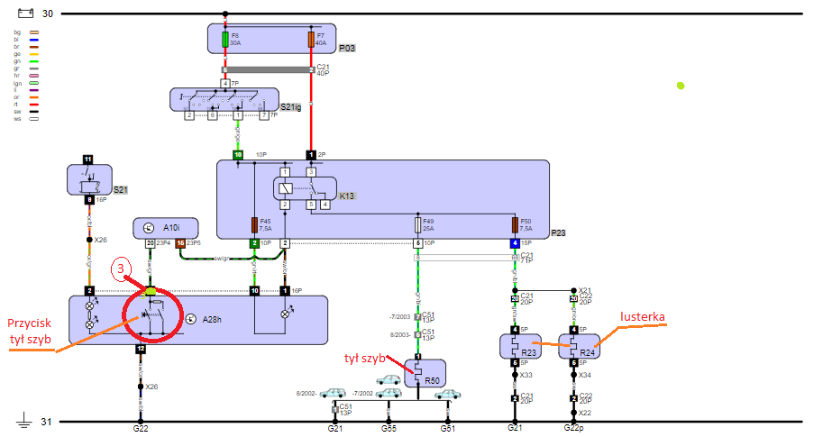

    Jak w temacie, potrzebuję schemat pinów wtyczek do klimatronika albo nawet całej instalacji ogrzewania szyb, bezpieczniki dobre, przekaźnik dobry, reszta funkcji klimatronika działa tylko nie ogrzewanie przedniej i tylniej szyby. Nawet diody sygnalizujące się nie załączają, tak jakby przekaźnik nie dostawał sygnału i stąd potrzeba schematu by posprawdzać piny i przewody
    Samochód. Ford Focus mk1, 2004r. 1.6 16v klimatronik
    Ps. Nie wiem czy do odpowiedniego działu dałem

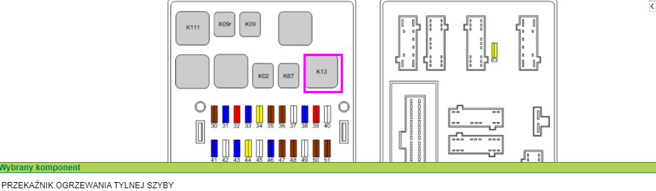

    Najlepiej sprawdzić czy po włączeniu guzika pojawia się prąd przy szybie z tyłu zdjac Tapicerke klapy bagażnika, a z przodu pod podszybiem na środku albo na bokach przy błotnikach bo po schemacie widać że szyba ma grzanie lewej i prawej strony, sprawdzić podłączenie czy jest całe i czy dochodzi prąd. Sprawdzić czy ktoś nie wyjął bezpiecznika sprawdzić czy jest w przypisanym miejscu dla danej funkcji, sprawdzić bezpieczniki i przekaźnik w komorze silnika

    Bezpieczniki wszystkie dobre i na swoich miejscach i według Amperów, przekaźniki mam dobre bo sprawdzałem przykładając napięcie na nie i też każdy na swoim miejscu. pozostaje mi iść po kablach i sprawdzać podłączenia. To co zauważyłem przy wychodzeniu z testu GEM diodka od podgrzewania tylnej szyby mrugnie czasem..

    49 bezpiecznik w gem podgrzewanie tył 25A, bezpiecznik w komorze silnika 50A F4 podgrzewanie przód . Ale sprawdź w razie czego F28 10A w komorze silnika. przekaźnik od wycieraczek i podgrzewanej szyby to K14. Można podłączyć kompa pod moduł centralnej elektroniki i zobaczyć czy może jest zapisany jakiś błąd, jeżeli nie ma takiej możliwości a po co od razu wydawać za podłączenie wpierw sprawdził bym czy rzeczywiście dochodzi zasilanie do szyb, w tylnej klapie możliwe, że w przelotce klapy bagażnika są pęknięte przewody. z przodu możliwe, że albo uszkodzona wiązka albo przerwa w grzałkach szyby i szyba do wymiany. Ale wpierw należy stwierdzić fakt czy napięcie jest przy szybach sprawdź czy na bezpiecznikach jest napięcie i na innych elementach instalacji przekaźnik czy kostki łączącej instalacje . Sprawdź czy może samochód lub coś innego powoduje, że nie sa spełnione warunki które umożliwiają uruchomienie niektórych systemów, np. czy ładowanie jest na stałym poziomie podłącz miernik i zobacz czy nie ma spadków bez obciążenia i z obciążeniem, sprawdź czy coś jeszcze nie działa,np wentylator chłodnicy. Podstawa posprawdzaj co jest a czego nie ma.
