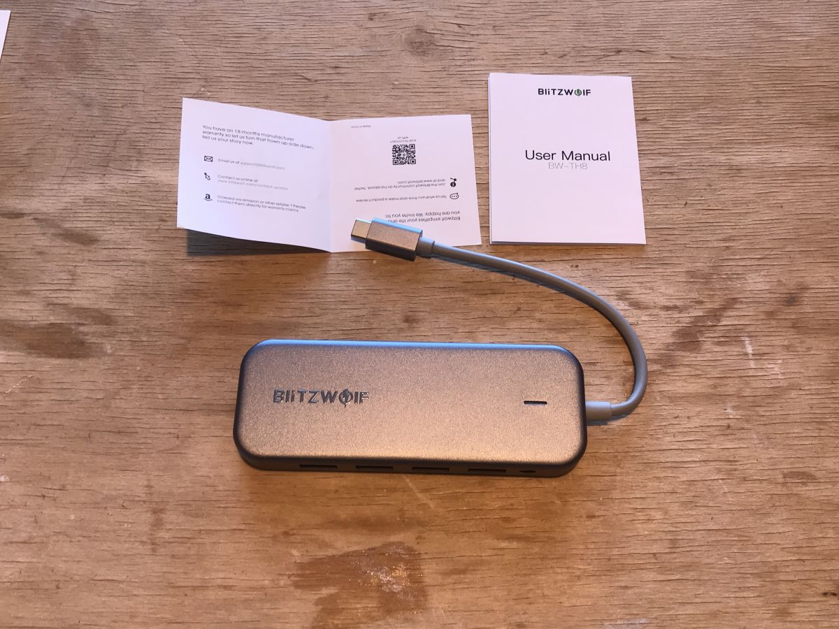

    Zawartość opakowania to tylko hub, ulotka i instrukcja:
    BW-TH8 czyli hub USB typu C dodatkowo oferujący wyjście na monitor HDMI/VGA BW-TH8 czyli hub USB typu C dodatkowo oferujący wyjście na monitor HDMI/VGA
    Hub:

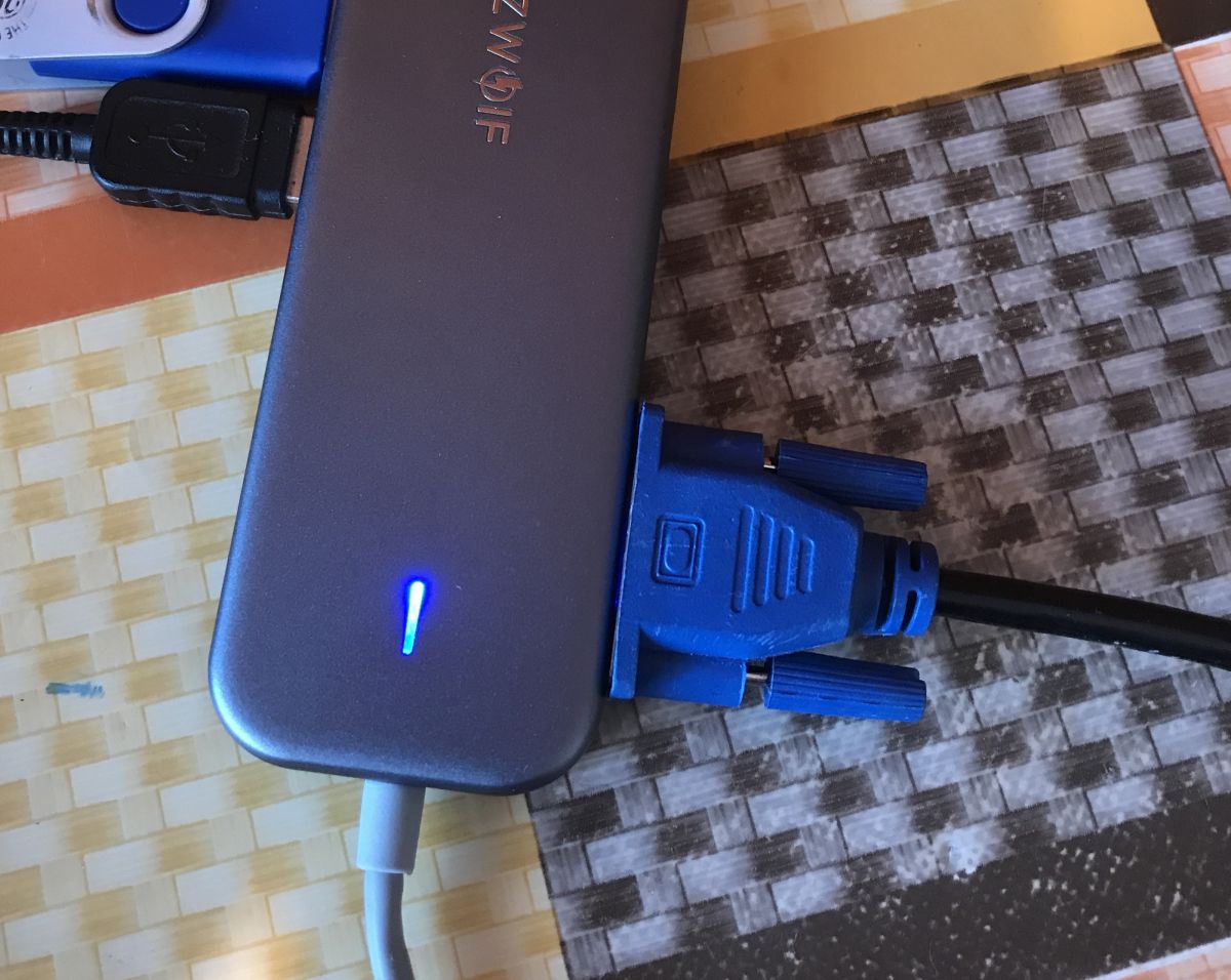

    Podłączenie monitora VGA/HDMI do BW-TH8
    Najpierw sprawdziłem jak sprawdza się dostępny na pokładzie port VGA. Użyłem do tego monitora DIY opartego o MT6820-B 2.0.
    Widok z "Ustawienia ekranu" przed podłączeniem monitora:
    Następnie podłączyłem złącze VGA...:
    Po chwili okazało się, że drugi monitor jest wykryty!
    Bez żadnego instalowania sterowników, choć mam pewne podejrzenia, że to może być dlatego, że dopasowały się sterowniki od FrescoLogic które już wcześniej miałem. Nie mam jednak takiej pewności.

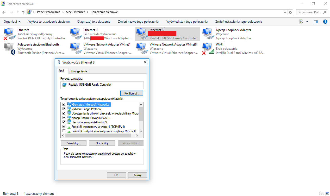

    Podłączenie Ethernet
    Hub posiada jedno gniazdo Ethernet/RJ45 wraz ze standardowymi diodami LED oznaczającymi aktywność wysyłania/odbierania:
    Do jego użycia też nie musiałem instalować żadnych sterowników. Po podłączeniu przewody sieciowego system Windows od razu wykrył nowe połączenie i Internet ruszył bez żadnych komplikacji.
    Tak wygląda moje okno "Połączeń sieciowych":
    Ten niedostępny "Ethernet" z urządzenia "Realtek PCIe GBE Family Controller" to wbudowane w laptopa złącze Ethernet i nie ma w nim przewodu. Ethernet 3 (aktywny) z "Realtek USB GbE Controller" to właśnie jest hub. Dodatkowo mam też WiFi (ale bez podłączenia do sieci) i kilka innych urządzeń sieciowych od VMware itp. które możecie zignorować.
    Identyfikatory sprzętu karty sieciowej USB z tego huba są takie:
    USB\VID_0BDA&PID_8153&REV_3000
    czyli zrealizowany jest on na kostce RTL8156 od Realteka.

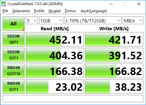

    Sprawdzenie szybkości transferu - USB
    Następnie sprawdziłem szybkości transferu USB, dalej przy podłączonym monitorze VGA 1280x1024.
    Użyty program: CrystalDiskMark.
    W roli docelowego nośnika USB 3.0 użyłem dysku SSD wraz z kieszenią:
    czyli taki DIY szybki dysk przenośny:
    Najpierw zrobiłem pomiar kontrolny - dysk SSD podłączony na USB 3.0 bezpośrednio do laptopa:
    Następnie wziąłem się za hub z tematu - dysk SSD podłączony na port USB 3.0 z huba (ten z niebieskim wnętrzem złącza), jednocześnie przy podłączonym monitorze:
    Wyniki w obu przypadkach są bardzo zbliżone. Hub nie spowalnia, a jednocześnie pozwala wyświetlać obraz na dodatkowym zewnętrznym monitorze. Nawet w trakcie transferu plików nie jest odczuwalne spowolnienie.
    Dla porównania: wynik uzyskany przy podłączeniu dysku do USB 2.0 z huba:
    Różnice są o rząd wielkości, czyli trzeba patrzeć do jakich portów się wpinamy.
