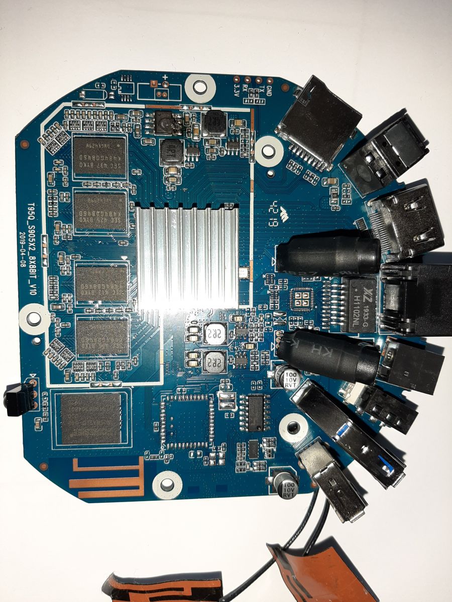

    Tv box T95Q na amlogic S905X2 płyta T95Q_S905X2_8X8BIT_V10.

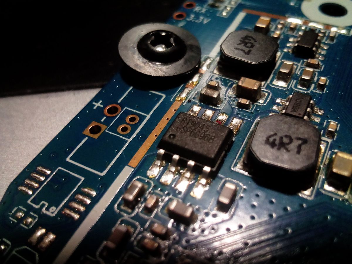

    W urządzeniu uległ spaleniu układ zapewne przetwornicy. Jedyne co mogę na nim odczytać to R w pierwszym wierszu i dolnym litery GS .Na zdjęciu umieszczony jest między dwoma dławikami.Napięcia na doprowadzeniach do układu:
    1-2,47V 5-0V
    2-0 masa 6-5V
    3-1,26V 7-0V
    4-0V 8-0V
    Urządzenie zasilane jest zewnętrznym zasilaczem 5V.
    Może będę miał szczęście , że ktoś z użytkowników forum ma takie lub podobne urządzenie i będzie mi mógł podać co to za układ.
    Z góry dziękuje.

    Aktualne nadal nie wiem jaki uklad ma być w tym miejscu
  • #4 19290785
    Makuha68
    Poziom 7  
    RT 9045 GSP6G6968 T95Q tv box - Prośba o identyfikacje spalonego układu

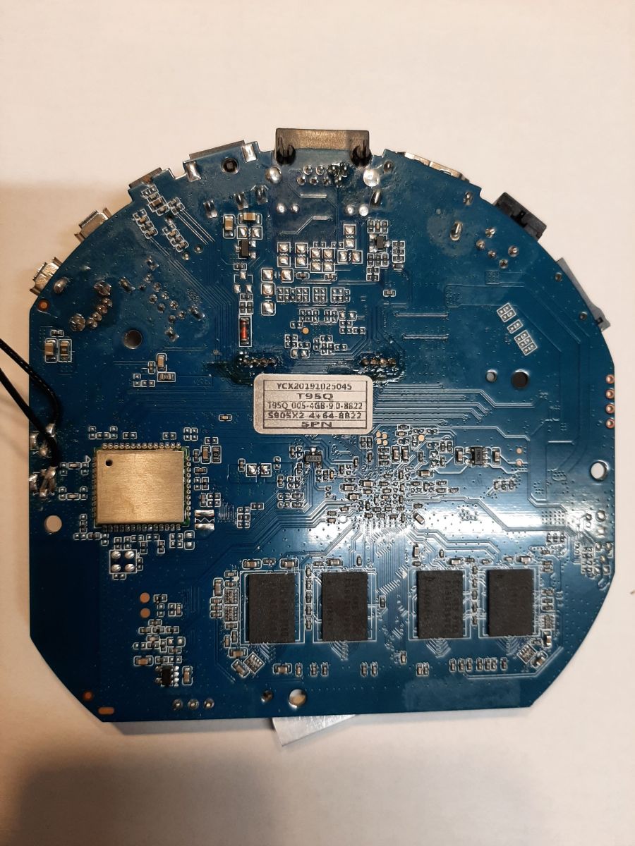

    Mnie ciekawi wsteczna strona . Będę wdzięczny za foto.
  • #5 19290851
    nikifor123
    tył T95Q
    #6 19290865
    Makuha68
    Poziom 7  
    Dziękuję. Typ 4 МС?

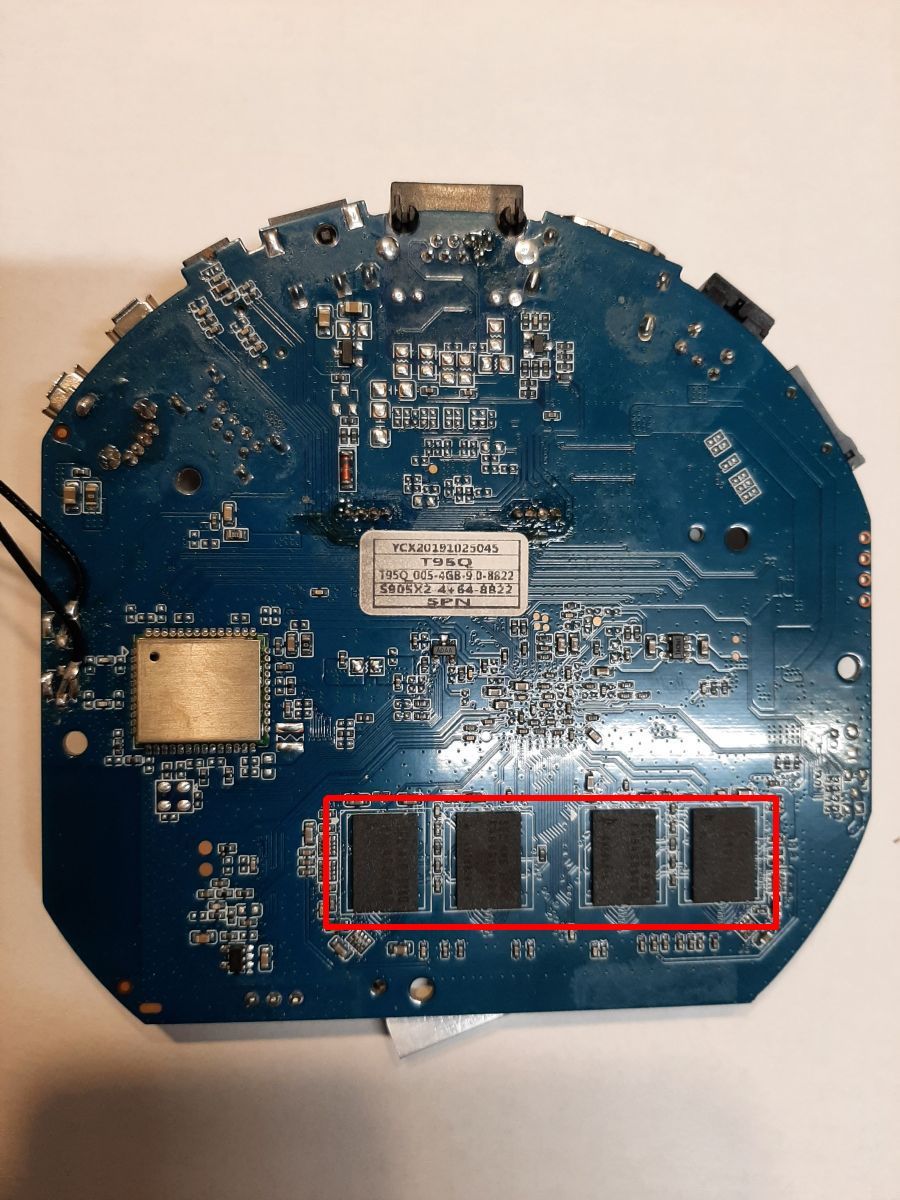

    Oto ten detal
  • #10 19299466
    nikifor123
    Kości pamięci
    4X K4B460846D
    SEC 425 BYKO
    SEC 443 BYKO
    SEC 446 BYKO
    SEC 410 BYKO
