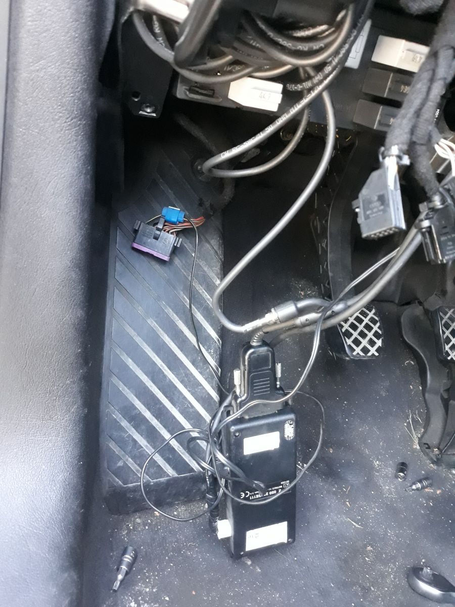

    Witam.Taka sytuacja:Auto postalo kilka dni nie odpalane,później przestało palić przy próbach.slaby aku 12.2 wymieniony na nowy.Ale problem z immo po podpieciu kompa.i takie pytanko bo przy wł zapłonu powinno coś wyświetlać na pulpicie,nie ma nic .Tak samo przy próbie rozruchu.Lapie na raz i gaśnie.Jestem na etapie rozkręcenia aż do wymiany kostki (najtansza) myśl.Lecz kur..cze tu coś jest podpiete pod wejscie obd???prześle zdj aby troszkę zobrazować.A3 2.0 8p bkd

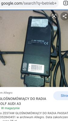

    Ireneo
    To raczej jakiś zestaw głośnomówiący.Sprawdź po symbolach w google.

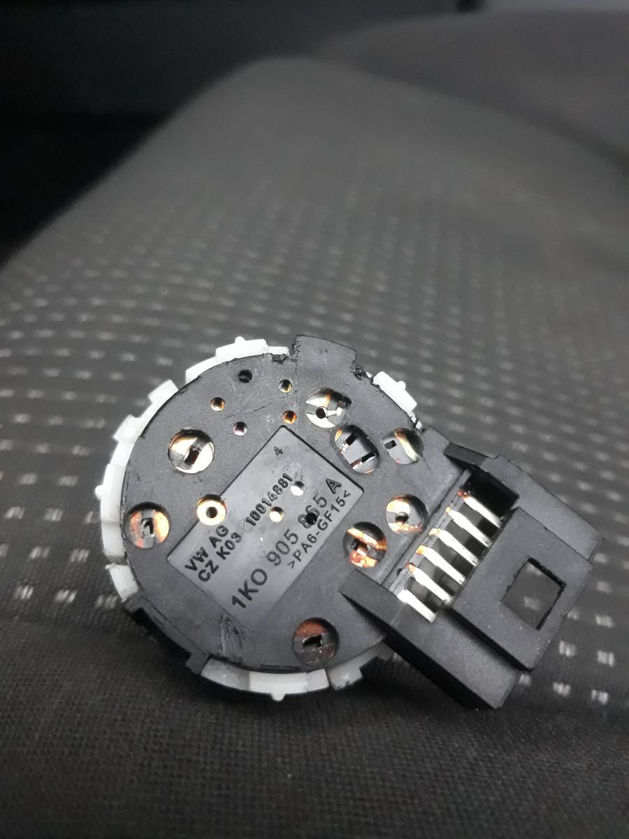

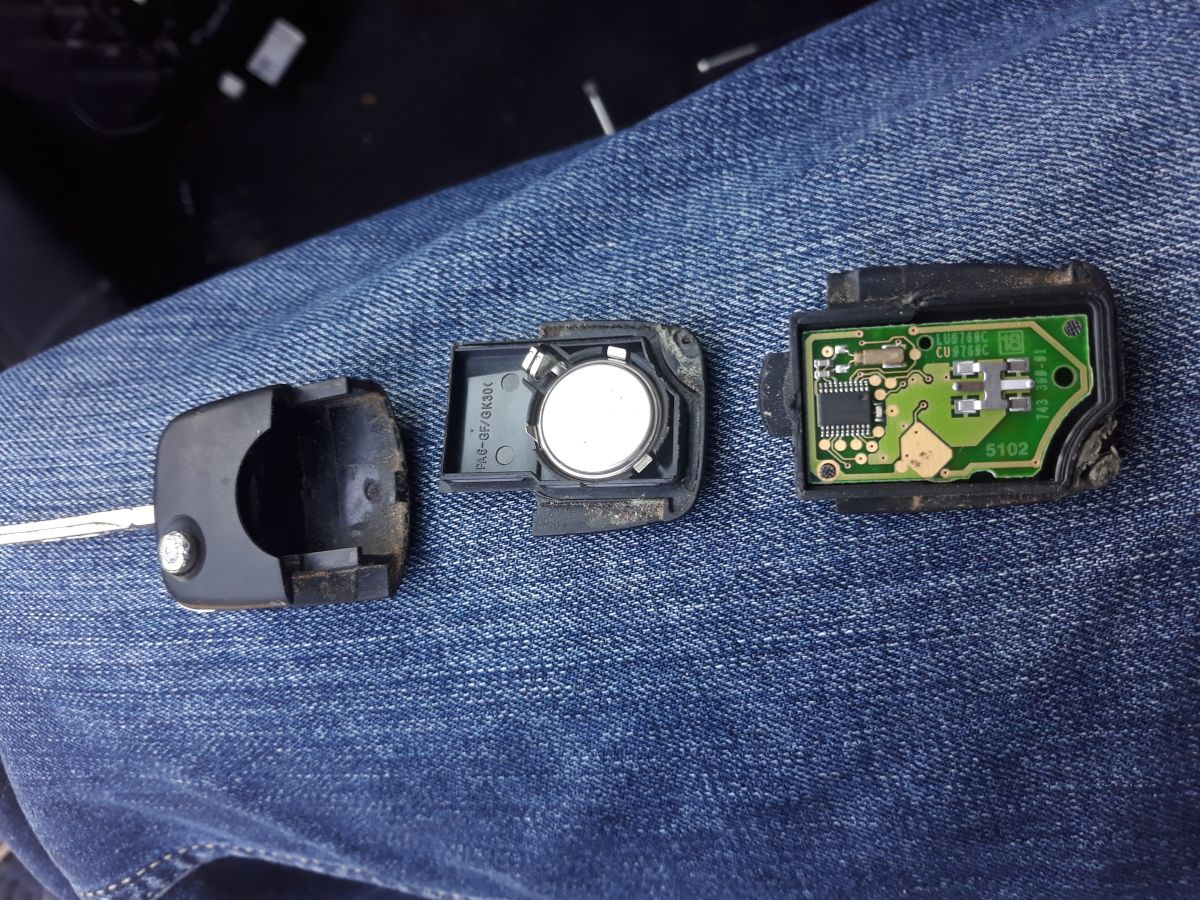

    To może być to co mówisz, czyli nic co mogło by zakłócać odpalenie auta ( i komunikacji z linią k jak to powiedzial diagnosta ) .na tą chwilę muszę kupić m12 klucz do kierownicy.I będę pisał co dalej nie tak. Audi A3 8p BKD - auto gaśnie po próbie rozruchu, problem z immo, podejrzenie kostki
    W kluczyku powinna być pestka,nie bardzo ją widzę,może jest gdzieś przy stacyjce.? Jak myślicie?

    Pestka jest w tej części z grotem, musiałbyś to rozebrać żeby ją zobaczyć.

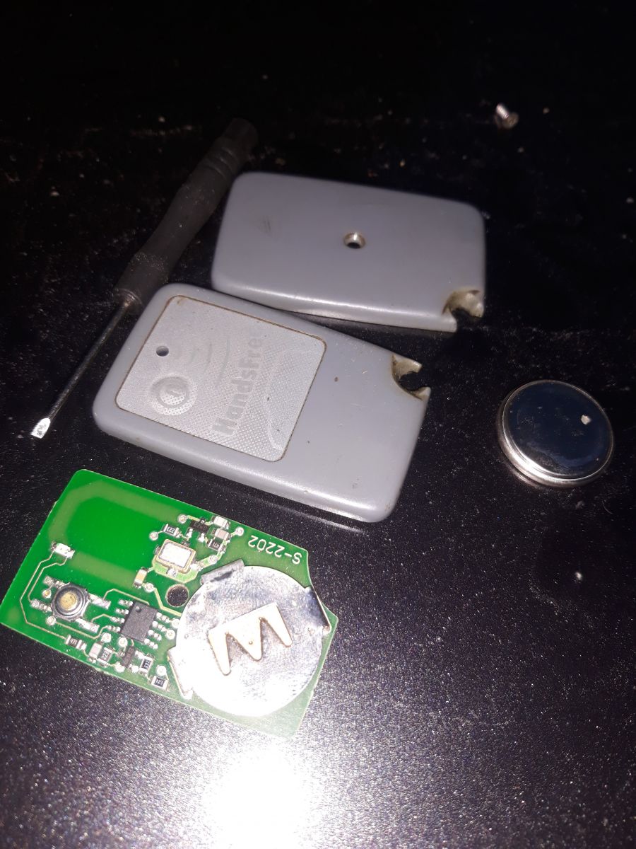

    Nowe odkrycie,tuż przy próbie rozbierania drugiej części kluczyka takie cus znalazł właściciel
    Będę patrzył co to,podobno przez jakiś czas miał przy kluczach.

    Transponder, który znalazłeś, to najprawdopodobniej KD2006 firmy AMT.
    Jeżeli blokada nie została wprowadzona w tryb serwisowy, to powinna blokować możliwość uruchomienia silnika.
    Należy odszukać w samochodzie centralkę i przywrócić instalację samochodu do połączeń fabrycznych.
