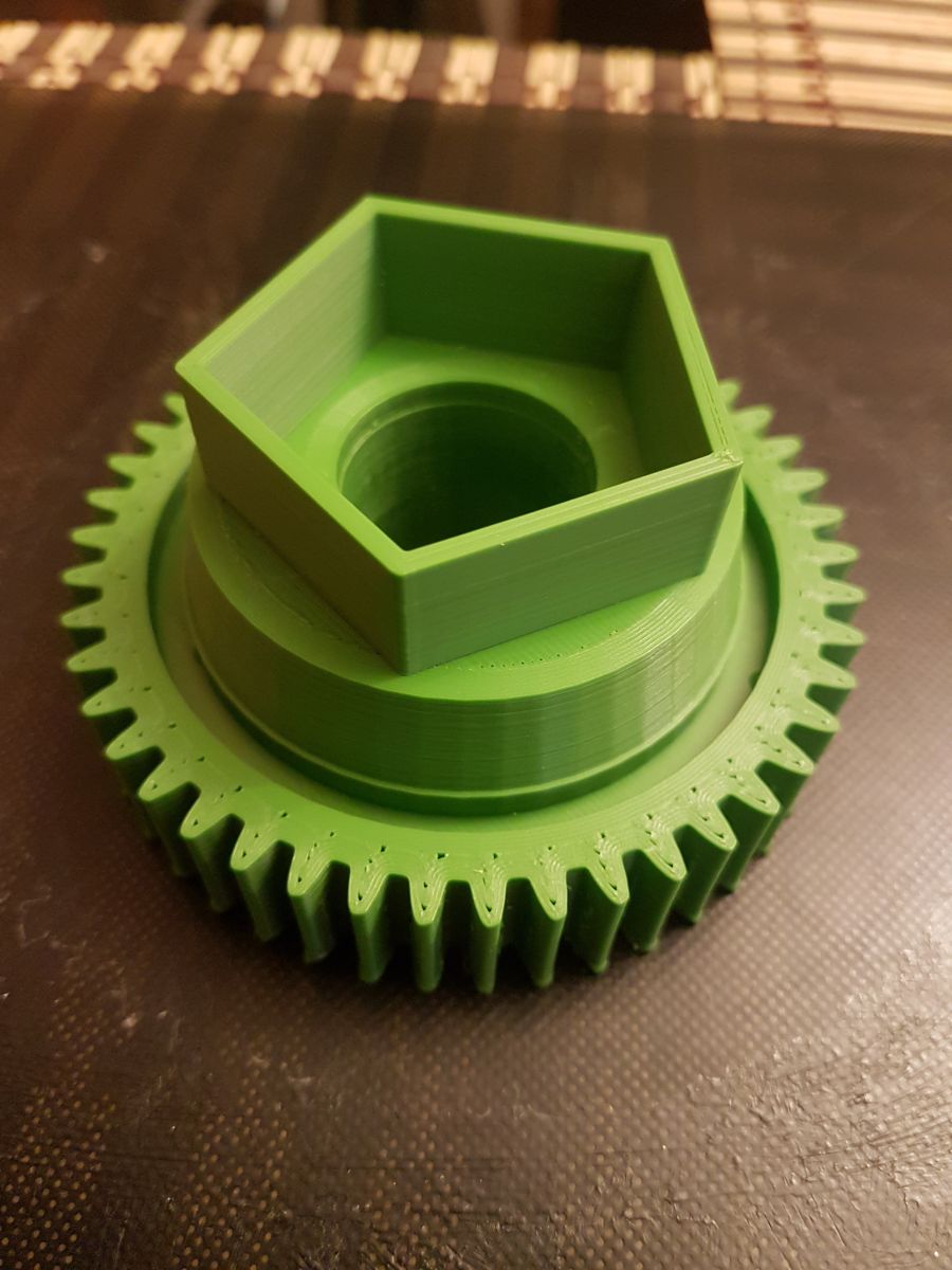

    Zlecę zrobienie zębatek do elektrycznego samochodzika
    Materiał ABS 30£ plus wysyłka.

  • #6 19796677
    wnoto
    Poziom 34  
    z jakiej drukarki to wyszło ?
  • #7 19796728
    welescapoffice
    Poziom 5  
    Geetech A10. W izolowanej zabudowie.
  • #8 19797106
    wnoto
    Poziom 34  
    Była jakaś dodatkowa obróbka poza drukarką ?
  • #9 19797566
    welescapoffice
    Poziom 5  
    Wizualnie pierwsze 3-4 warstwy mają zauważalna większą średnicę ze względu na zwiększenie pola powierzchni dla lepszej przyczepności. Łatwo usuwalne papierem ściernym bądź drobnym policzkiem. Na zębach były drobne pozostałości filamentu po za wolno ustawionej retrakcji.

    Z ciekawości. Udało się rozwiązać zlecenie? Jeżeli to nie sekret to ile kosztowało wydrukowanie tych detali (pytam bo czasem coś dla kogoś drukuję i pomogłoby mi to przy "cenieniu siebie").
  • #11 19886689
    welescapoffice
    Poziom 5  
    Odejmij koszt wysyłki i zostanie ci koszt wydruku.

  • #13 19895138
    welescapoffice
    Poziom 5  
    Kalkulatory podają cenę 43f.
    Nowa przekładnia jest kosztuje ponad 30f.
    Jako że robiłem to dla kolegi policzyłem koszt zakupu filamentu (15f) i trochę prądu (4f) plus 5 nieudanych prob.
    Więc jak dodasz czas obsługi drukarki to wyjdzie ci twoj koszt
    Z 1 szpulki filamentu wyjdą 3 zębatki 100proc wypełnienia. Ale nie ma potrzeby robić 100proc.
