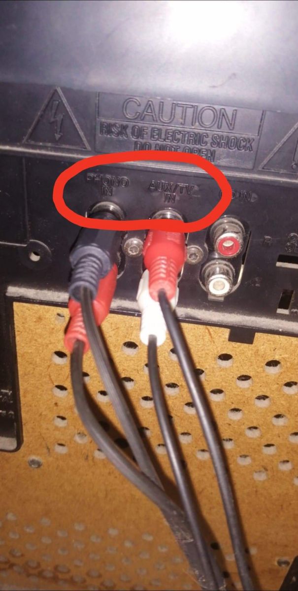

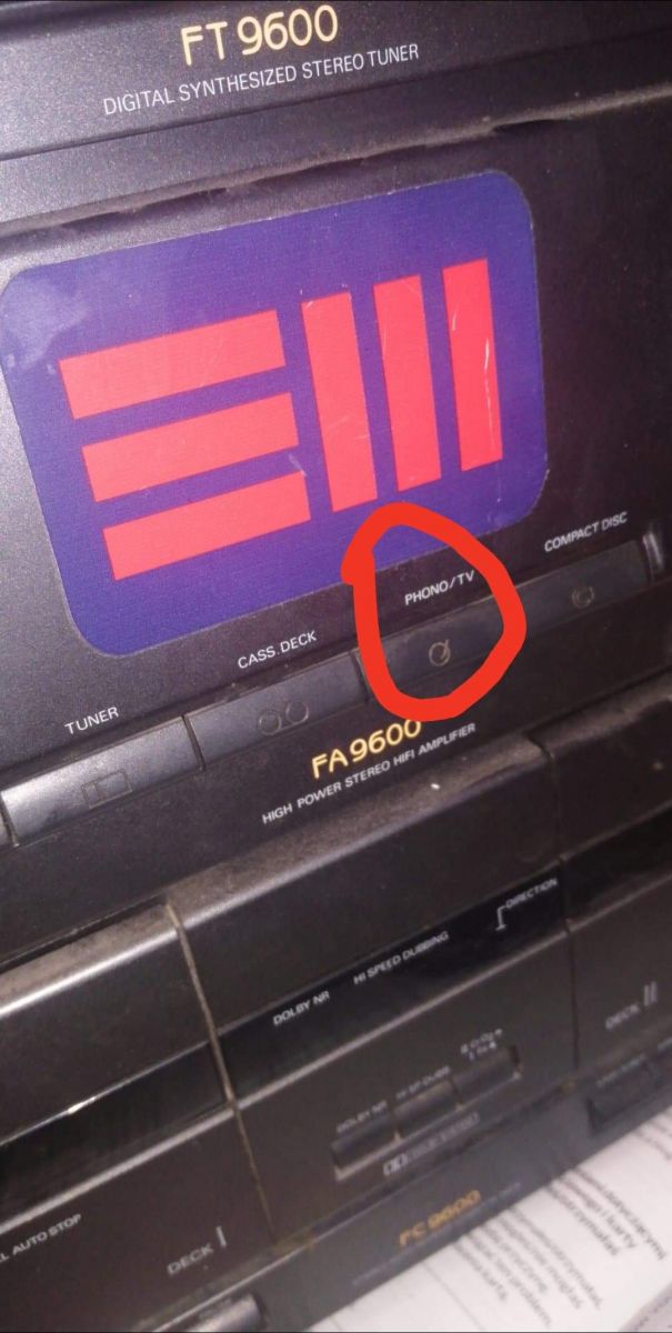

    Przy wyborze źródła sygnału pod jednym guzikiem mam gramofon i aux mini jack. Mam podłączony aux i winyl, jak włączam wzmacniacz i klikam guzik to domyślnie włącza się sygnał z aux, nie mam pojęcia jak włączyć sygnał z gramofonu phono, skoro do jednego i drugiego służy ten sam guzik. Proszę o pomoc.

    Dwukrotne wciśnięcie nie przełącza z TV na Phono?

    Nie przełącza, do próby poszły 2 sprawne gramofony, gdy podłącze telefon pod phono i włączę cos to działa, gra z głośników, z należytą dużą czułością, na sygnał z gramofonu brak reakcji

    podlaczenie telefonu wymaga wejscia z mala czuloscia podobnie jak w przypadku gramofonu z wkladka piezoelektryczna.
    Nie znalazlem instrukcji - nie mozesz w niej sprawdzic jak dziala to wejscie/przelacznik ?
    Byc moze wejscie "rozpoznaje" impedancje czy poziom sygnalu i samo sie dostosowuje chociaz raczej to wejscie dla wkladek piezo wtedy nie jest wymagana specjalna zmiana poziomu czulosci przy zachowaniu duzej impedancji. Jezli mam racje a podlaczasz gramofon z wkadka magnetyczna to prawie nic nie slycha jak dasz na "max" to bedzie slychac cos cichutko ze znieksztalceniami pasma.
    Drugie podejscie - podlaczasz do obu gniazd rownolegle? byc moze uklad rozpoznaje z ktorego gniazda idzie sygnal a aux ma wyzszy priorytet - odlacz kable od AUX.
