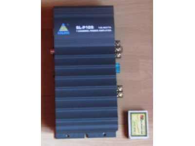

    Podłączałem dzisiaj kumplowi wzmacniacz samochodowy do subwoofera. Podłączyłem do radia pod wyjści typu chinch i pociągnołem do wzmacniacza pod takie same wejścia chinch kablem własnej roboty, ale w głośniku było słychać jednostajne dudnienie ze stałą czestotoliwościa, a głośnik miał duże wychylenia. Przewód sprawdzałem wielokrotnie i na pewno nie było żadnego zwarcia a bieguny się zgadzały. Problem ustąpił kiedy podłączyłem identyczny przewód sygnałowy między radio a wzmacniacz, tylko że był kupiony w sklepie. Więc proszę o wyjaśnienie DLACZEGO NIE CHCIAŁO GRAĆ DOBRZE NA PRZEWODZIE MOJEJ ROBOTY?? Czy jest to może wina oporności lub grubości przewodu?? Proszę o wyjaśnienie mi tematu bo chociarz już wszystko jest w porządku to chciałbym wiedzeć na później o co chodzi. Pozdrawiam.

    A mógłbyś opisać dokładniej jak to podłączałeś wyjścia głośnikowe do wejść cinch czy Hi-Input?, co to za wzmacniacz.
    Przewody kupione w sklepie nie różnią się niczym od wykonanych własnoręcznie, więc gdybyś sporządził je prawidłowo to na pewno by zagrały, Nie wiem tylko co ty przedłużałeś dwużyłówką?

    Więc tak:
    Wzmacniacz to monoblok SOLING SL-P109 130W RMS (załączam zdjęcie - troche niewyraźne ale innego nie mam).
    Z wyjść głośnikowych podłączyłem pod wejścia chinch przez 5kΩ rezystor bo na wejściu Hi-Input grał za cicho, a przedłużałem przewód oryginalny dwużyłówką bo to monoblok więc po co na siłe ciągnąć sygnał stereo?? Podłączyłem przewody plusowe z obydwóch kanałów pod jedną żyłe a masowe pod drugą.

    kraz73
    No to teraz rozumiem. Poszukaj na elce tematów o dzielnikach rezystorowych do zasilania cinchy z wyjść głośnikowych, temat poruszany średnio raz na tydzień.
