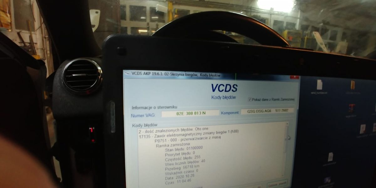

    Witam. Posiada ktoś opis diagnostyczny skrzyni DSG Audi TT 8J0 rok 2011 ?

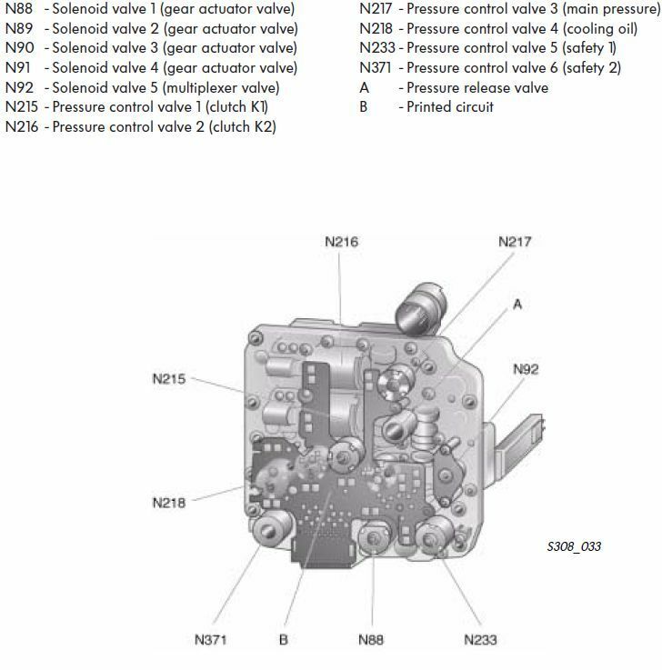

    Masz problem z elektrozaworem N88, odpowiedzialny za zmianę biegu 1 i 5. Oporność to 7-9 ohm. Skrzynia biegów to DQ250 (02E). Tu masz zeszyt do nauki: https://docer.pl/doc/nc10x0x

    Faktycznie był problem z elektrozaworem N88. Została wgnieciona obudowa elektroniki, która uszkodziła elektrozawór. Po rozebraniu okazało się, że mocowanie plastikowe było uszkodzone i urwany drut. Sklejony plastik i drut przylutowany.
    Skrzynia ruszyła i chciałbym by tak zostało !
