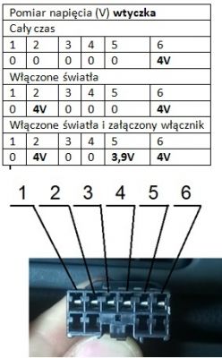

    3. Pomiar napięcia na wtyczce jak poniżej:

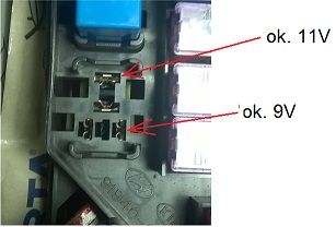

    4. Po włączeniu zapłonu na bezpiecznikach pod kierownicą pojawia się prąd 4V
    5. Po włączeniu zapłonu, świateł i świateł przeciwmgłowych na przekaźniku odpowiednio 9V i ok. 11V

    Jeśli podajesz zmierzone napięcie to powinieneś podać miedzy jakimi punktami obwodu je zmierzyłeś, na zdjęciu zaznaczyłeś strzałką jeden zacisk i napisałeś 11V. A więc 11V względem jakiego punktu instalacji elektrycznej samochodu?

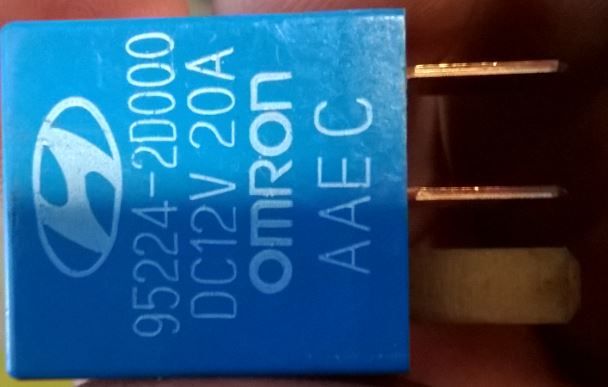

    Faktycznie, chyba pomyliłem D z ) w oznaczeniu. Poprawne oznaczenie przekaźnika: 95224-2D000. Przekaźnik wygląda tak.
    Kia Picanto I 04 - Brak światła przeciwmgłowego tylnego
    Napięcie 11V zmierzyłem dotykając jednym biegunem w oznaczonym miejscu, a drugim do masy (pasa przedniego auta). Każdy pomiar napięcia robiłem w ten sam sposób.
