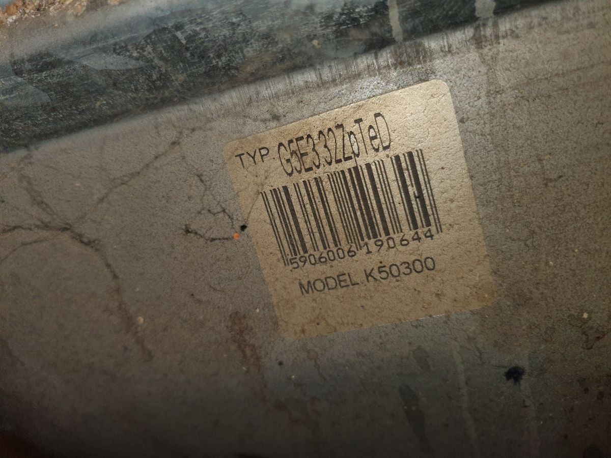

    Ostatnio przestała działać mi kuchenka elektrycz/ gazowa. Nie grzeję piekarnik, a nawet nie świeci się lampka w środku. Świeci sie dioda przy pokrętle widoczna na zdjęciu. Działa zegar oraz zapalnik do kuchenki.
    Amica G5E3.32ZpTeD - kuchenka elektryczna gazowa nie działa Amica G5E3.32ZpTeD - kuchenka elektryczna gazowa nie działa Amica G5E3.32ZpTeD - kuchenka elektryczna gazowa nie działa

    Najprawdopodobniej do wymiany wybierak funkcji piekarnika, a raczej na pewno bo masz wypalone pole tego przełącznika.
