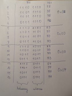

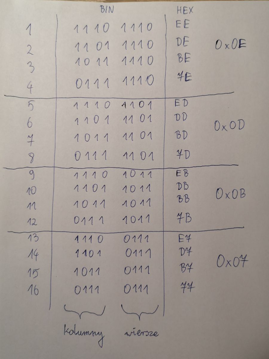

    Przecież PINB & 0x0F ignoruje starszą część bajtu dlatego w nowych case w starszej części jest 0. Najlepiej to widać na zdjęciu z rozpiską.
    [Atmega8][C] - Nieprawidłowe działanie klawiatury matrycowej 4x4 - przesunięcie kolumn
    0x0E, 0x0D, 0x0B i 0x07 odpowiada poszczególnym wierszom, natomiast dokładne określenie, który klawisz został wciśnięty zależy od zmiennej ch (wszystko wykonuje się w pętli for). Ten kod częściowo działa bo po wciśnięciu są zwracane wartości, ale nie wiedzieć czemu pierwsza kolumna przeniesiona jest na koniec i to jest główny problem. Patrząc na zdjęcie powyżej to 1. klawisz jest za 4. a powinien być na początku itd.
