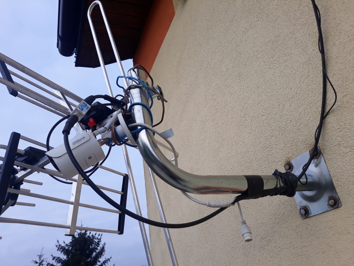

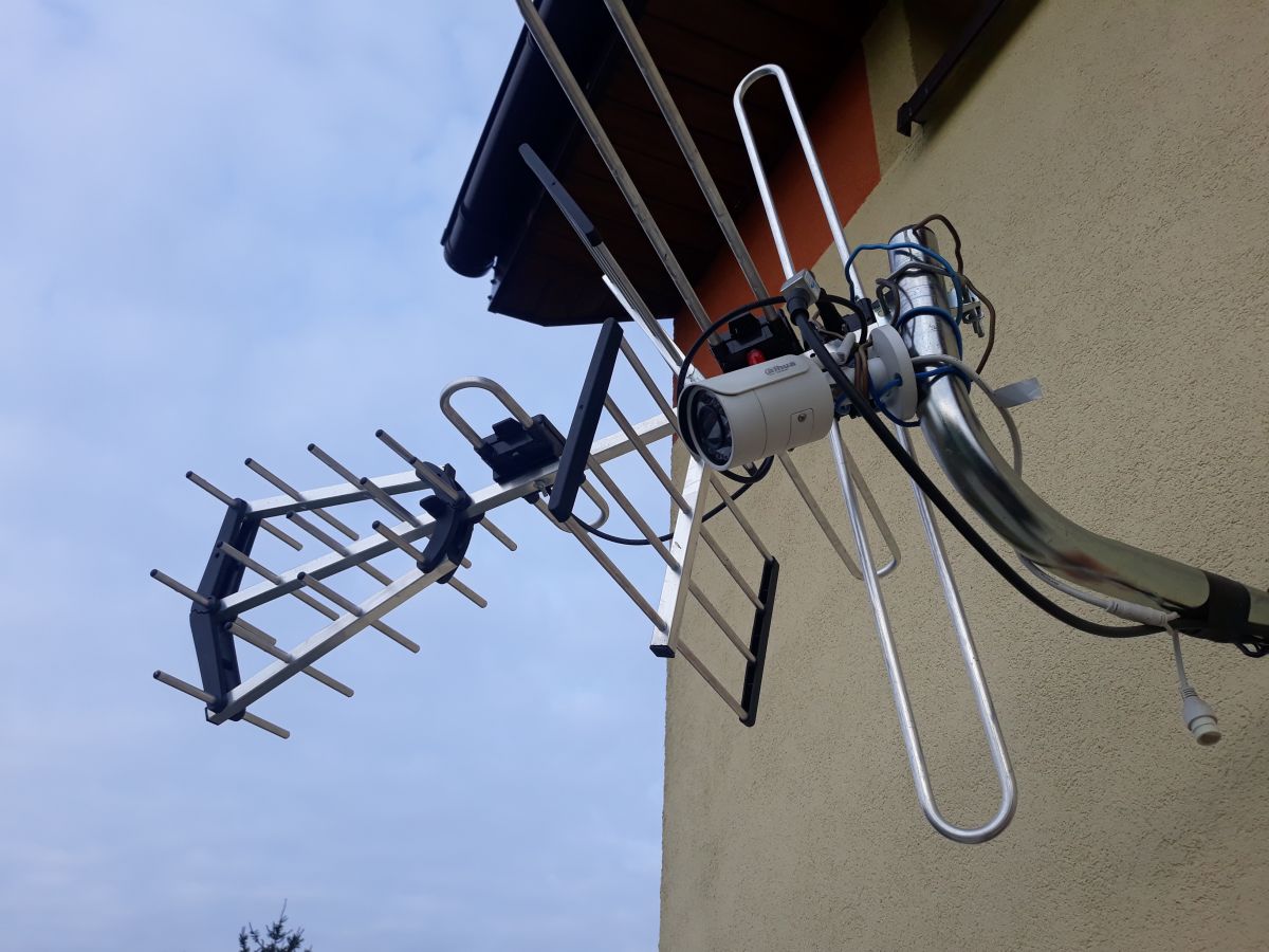

  • #22 19044702
    PAJESIU
    Poziom 8  
    Oto fotki anteny:
    Brak sygnału Mux 8 z anteną Galaxy Combo pod Mławą - ustawienie anteny i dodatkowy dipol Brak sygnału Mux 8 z anteną Galaxy Combo pod Mławą - ustawienie anteny i dodatkowy dipol Brak sygnału Mux 8 z anteną Galaxy Combo pod Mławą - ustawienie anteny i dodatkowy dipol
  • #23 19044797
    Józio17
    Po co dwa dipole VHF?
    Wystarczyło oryginalny przestawić na polaryzacje pionową.
