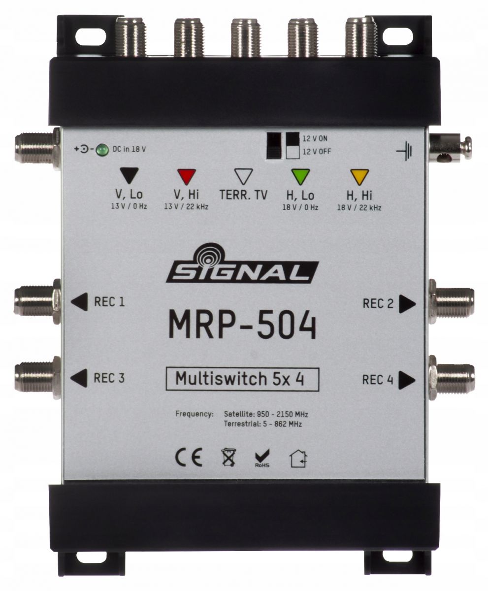

    Witajcie, w związku z koniecznością przeniesienia czaszy satelitarnej na dach chciałbym od razu od nowa zrobić instalację TV-SAT w oparciu o multiswitch. Zamysł jest taki jak na załączonym schemacie, chciałbym w 6 pomieszczeniach mieć dostęp do naziemnej telewizji oraz w 4 do tv satelitarnej. W 4 pomieszczeniach są gniazda końcowe TV-SAT. Chciałbym sygnał dvb-t za dwoma gniazdkami rozdzielić rozdzielaczem na kolejne 2 pomieszczenia. Czy taka instalacje będzie pracować bez problemów? Obawiam się tylko tych rozdzielaczy, czy nie spowodują znacznego spadku sygnału dvb-t. Odległości między urządzeniami nie są duże, to domek dwurodzinny. Z góry dziękuję za pomoc i wszelkie sugestie. Pozdrawiam

  • #5 19044007
    michs2406
    Myślę o takim multiswitchu "MRP-504 Multiswitch Signal 5/4 z pasywnym torem TV naziemnej"
    Czyli nawet jakby się okazało, że jest zbyt wysokie tłumienie to wzmacniacz powinien rozwiązać problem. Wolę się upewnić zanim zakupię potrzebny osprzęt, bo do nowej instalacji muszę wykuć koryta w elewacji i puścić kable z dachu w jakimś mocnym peszlu. Multiswitch będzie na piętrze.

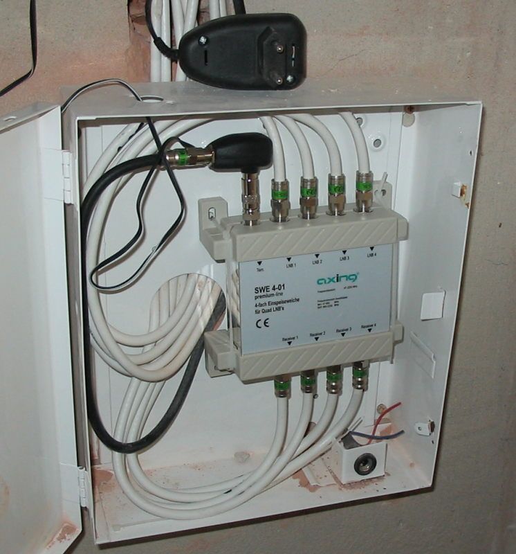

    Dzięki, tak kable chce kupić jakieś lepsze i puścić je w peszlu, na szczęście od anten to będzie tylko z 5 m odległości do multiswitcha.
    Znalazłem jeszcze na forum temat, gdzie ktoś sugeruje dla tak małych instalacji zastosowanie sumatora zamiast multiswitcha, bo w razie awarii tego drugiego nie będzie odbioru na żadnym TV. Co o tym sadzisz? Sumator Axing SWE 4-01 jak na dołączonym zdjęciu. Pozdrawiam
