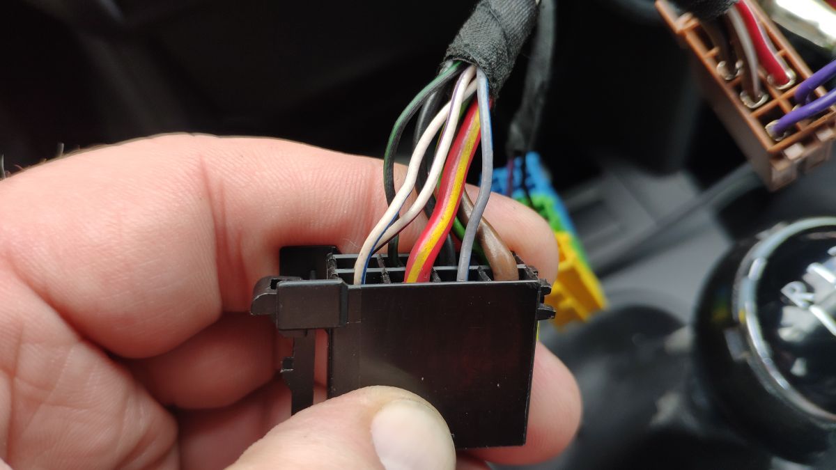

    Cześć.
    Nie dawno kupiłem VW Tourana z 2004r w którym to zamontowane było radio Pioneer , pomyślałem że zamontuje radio oryginalne VW i wybór padł na RCD310. Po zdemontowaniu pioneer-a okazało się że instalacja zakończona jest tylko kostkami ISO , a radio ma quadlock-a (chyba tak to się nazywa) Byłem pewien że auto jest juz przystosowane do nowszych radyjek VW. Ciężko powiedziec może ktoś obcioł kable i zamontował ISO ? Nie istotne.
    W każdym razie , zakupiłem przejściówkę ISO -> Quadolock i podpiołem RCD310 . Radio gra , ale działa tylko na zapłonie i po każdorazowym wyłączeniu zapłonu , żąda hasła.
    Dodatkowo radio chyba powinno być widoczne w VCDS-ie , ale nie ma go ani nie generuje błędu w gatwalk-u , i po zakodowaniu radia , wywala błąd - brak komunikacji z radiem. Rozumiem że źle podpięty jest CAN ?
    Proszę o pomoc , z góry pięknie dziękuje i proszę o wyrozumiałość , jestem laikiem.
    To zdjęcie kostki ISO , które kable to CAN ?

  • #2 19044672
    SZYMON BYDGOSZCZ
    W tej instalacji nie ma cana do radia.

    #5 19049460
    SZYMON BYDGOSZCZ
    luki58 napisał:
    Nie ma CAN-a bo auto za stare , bo nie widzisz po kostce czy z jakiego powodu ?
    Po instalacji widać , że to auto od nowości nie miało oryginalnego radia.
    Trzeba dołożyć do tej instalacji CAN np. z modułu gateway.
    Lub dołożyć can emulator.

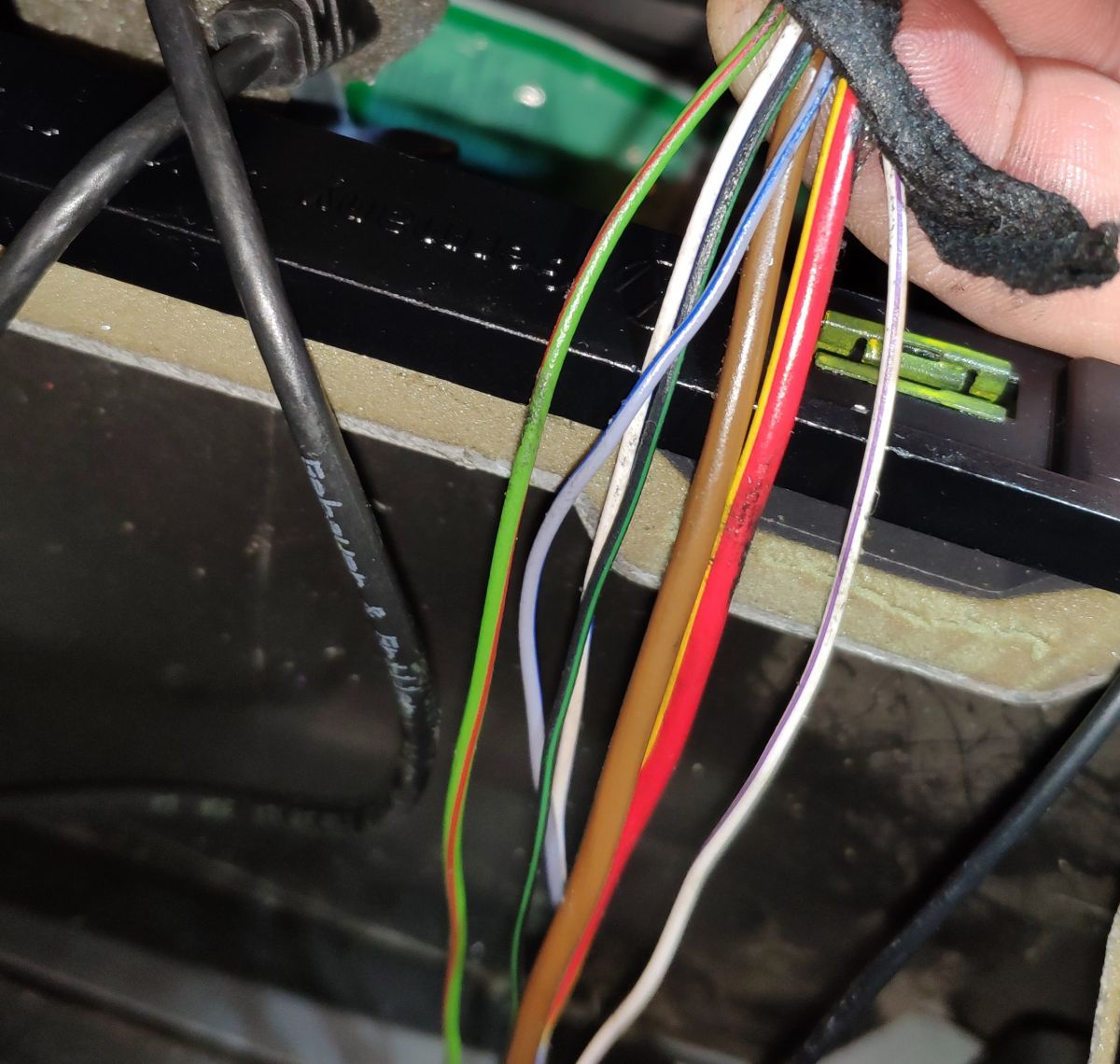

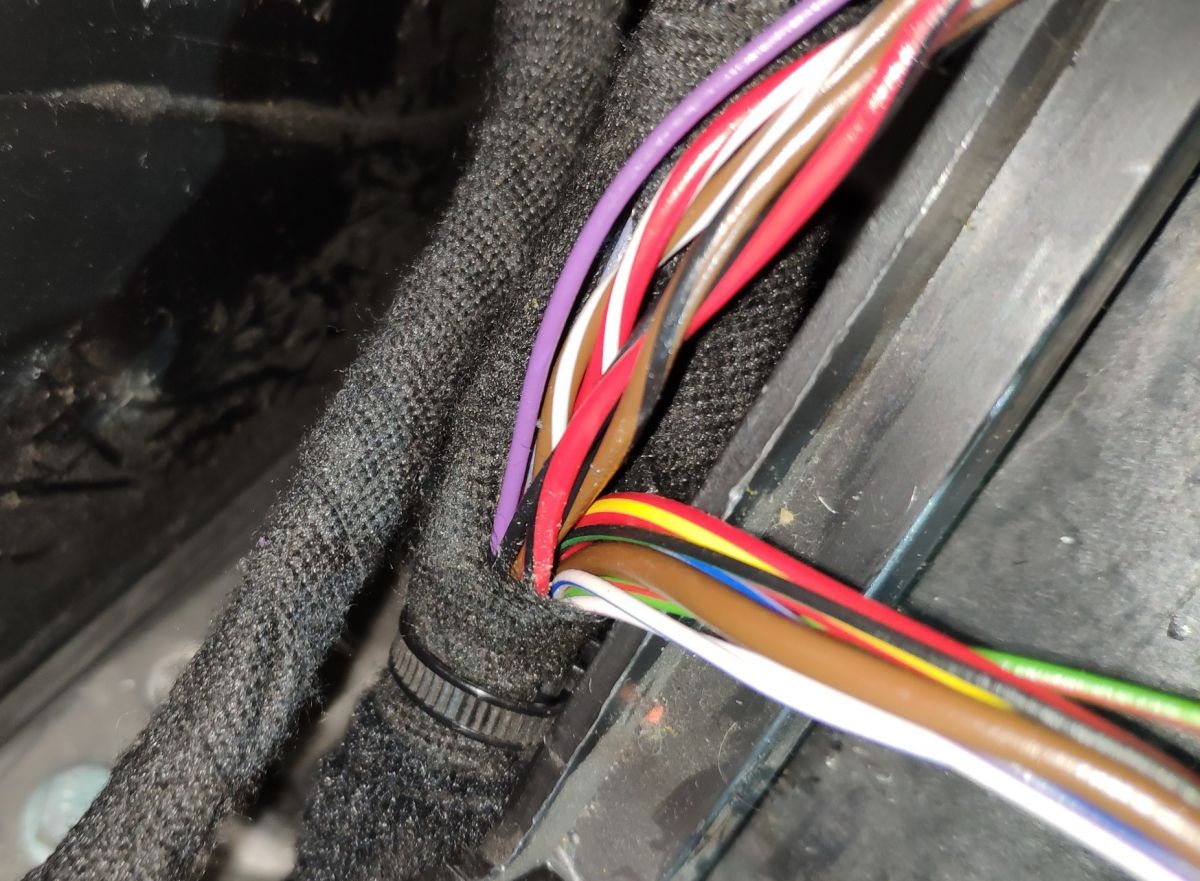

  • #6 19050426
    luki58
    Dzięki ,a nie wiesz co to za przewodu mogą być w wiązce

  • #7 19050625
    SZYMON BYDGOSZCZ
    Tam NIE MA cana.
    Czytaj ze zrozumieniem.

  • #8 19050653
    luki58
    Ok , to już wiem , interesuje mnie co tam może być jeśli to oryginalna wiązka , a na taka wygląda.

  • #10 19050893
    luki58
    Doszło już do mnie wcześniej że auto nie miało oryginalnego radia , ani CAN-a w tej wiązce. Pytam CO może być według ciebie w TEJ wiązce (do czego te przewody mogą prowadzić) ?
    Wiązka wygląda na oryginalną , bo jak pisałem wcześniej odizolowałem ja do głównej wiązki za radiem i nie widzę lutowania , ani żadnego kombinowania.
