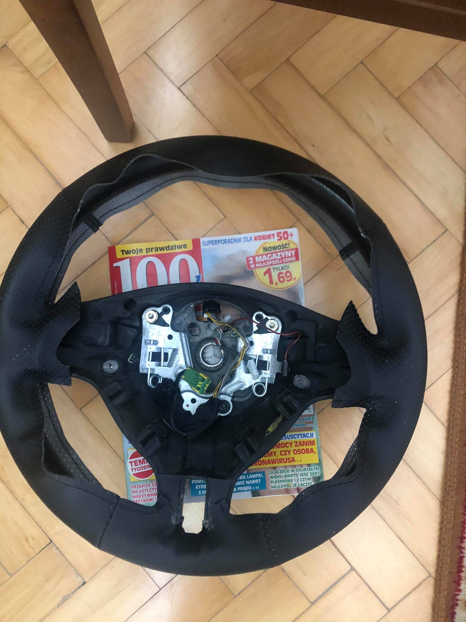

    Witam chciałbym się zapytać czy ktoś z Was może obszywał samemu kierownice do auta ? Jak tak to jak poradziliście sobie z fałdkami które zostały po obszyciu czy da się może coś zrobić np opalarką wygrzać i żeby trochę zniknęły ?

    Czym obszyłeś ? Obszywałem skórą kilka (kupowałem gotową na potrzebny wymiar kierownicy) i układały się idealnie, zajmowało to ok 3,5 godziny :).
    Jeżeli obszyłeś skórą, to coś chyba nie tak robiłeś, bo powinna się bez problemu ułożyć.
    Zrób zdjęcie, jak to wygląda, bo ciężko coś doradzić :( .

    Opalararkę stanowczo odradzam, dratwa zapewne syntetyczna więc poprzepalasz ani się obejrzysz.
    Należało starannie układać skórę podczas dociągania kolejnych sztychów.
    Jedyne co możesz zrobić to nasączyć denaturatem i doklepać młoteczkiem lub twardym wałkiem.

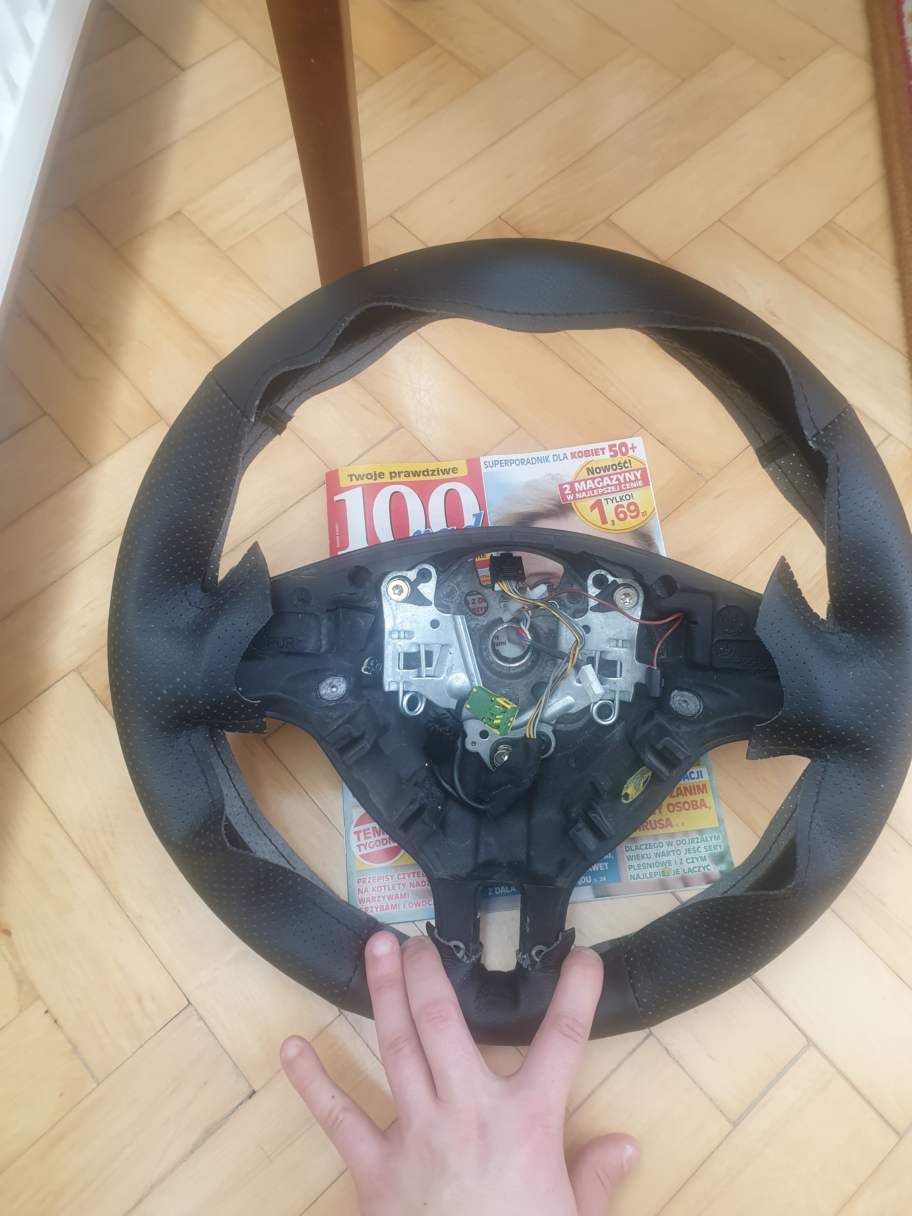

    Znaczy obszyłem kawałek jak patrzysz na zdjęcie po lewej stronie na dole tylko było trochę fałdek i wyciągnąłem nić na początku podkleiłem boki i na dole i teraz myślę czy właśnie mocno naciągać czy może delikatniej bo podkleiłem tak i dół idealnie pasował boki trochę musiałem kombinować ale ułożyło się dobrze i myślałem że dobrze będzie się szyło
