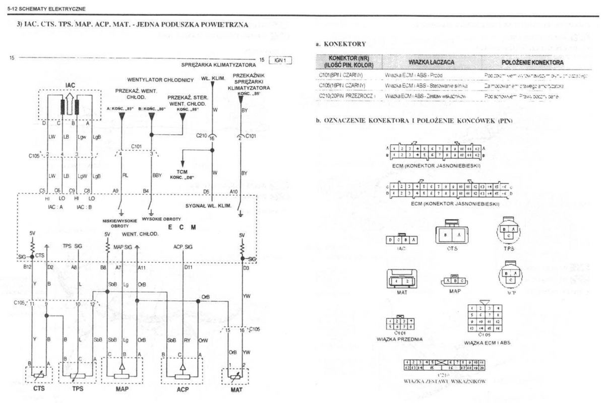

    Witam potrzebuje pomocy . Co oznacza na schemacie bat - I ign2?
  • #3 19044533
    Ireneo
    Bat to bateria czyli stały plus a ign to napięcie po przekręceniu kluczyka.

    Koło bat I ign2 jest 15A I 30 co to znaczy?

    Czujnik ACP który ma być podłączony do ECM skąd mam wiedzieć do którego pinu podpiąć ?
    Zwyczajowe oznaczenia obwodów w samochodzie: 15 - zasilanie po stacyjce, 30 - zasilanie stałe, 31 - masa. Masz też podane numery bezpieczników, w skrzynce bezpieczników, pod które powinieneś się podpiąć.
    Przecież masz to napisane na schemacie, nawet z rozrysowanymi dwoma wersjami złącz ECM.

    Ok mam Jeszce jedno pytanie . Na schemacie kable z czujnika ACP mają trafić do ECM . I dajmy na to że przewód A mam podłączyć do D15 A pod spodem jest A 11 więc w końcu do którego pinu mam podpiac ?

    Zależnie od tego, jaką wersję ECU masz, z boku masz rozpisane, a pewnie gdzieś w tekście (którego tu nie wklejono) było to dokładniej wyjaśnione (możesz mieć w ECU złącza 24+32 pin, lub 32+32 pin).

    Czerwona wtyczka C15, jasnoniebieska D11.
    Na górze jest, a tekstu, to tam nie ma.

    Ale chodzi do których pinow mam podpiąć te 3 kable od ACP ? Na przykład przewód A ma iść do pinu D10 Czy A 11? I Jeszce jedno pytanie bo chce kupić parę tych pinow jak one się nazywają fachowo ?

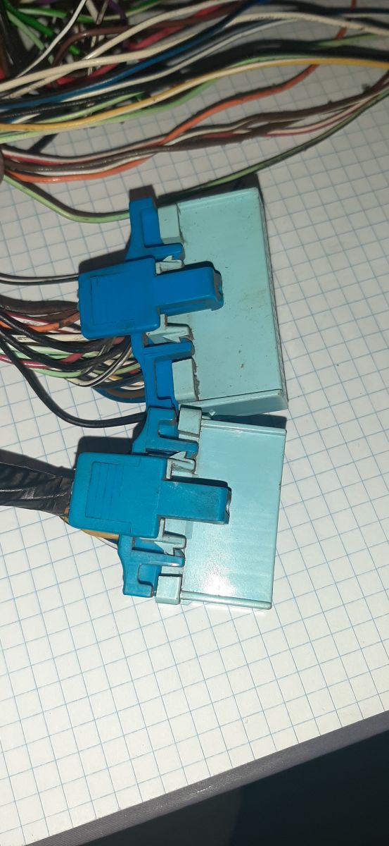

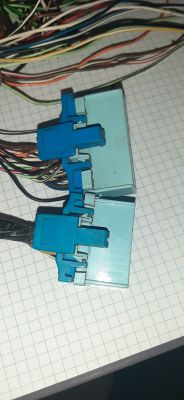

    Lanos - znaczenie oznaczeń 'bat - I ign2' na schemacie elektrycznym klimatyzacji take mam kostki do kompa jedna ma więcej pin A druga mniej

    Na jednej kostce pisze PED A an drugiej PED B

    No wiem że Są te cyferki Ale co nie mi dają jak na schemacie Są zaznaczone 2 piny
    Nwm które pin wybrać czy ten w nawiasie czy bez na schemacie
