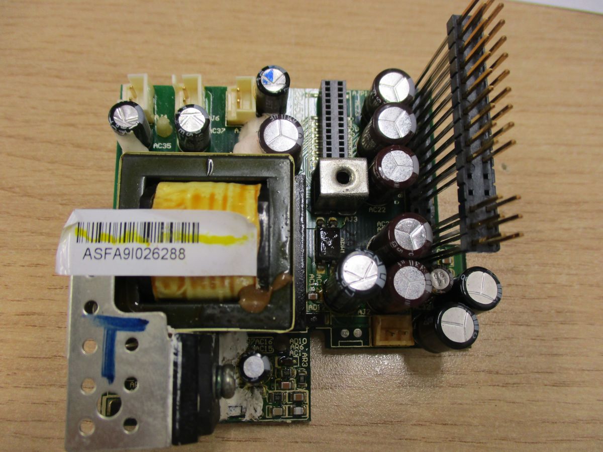

    Poszukuje schematu modułu zasilania logiki oraz sterowania falownika Allen-Bradley Power Flex 40. Jeśli ktoś z szanownych kolegów posiada lub wie skąd pobrać to będę bardzo wdzięczny za wiadomość.
    Poniżej zdjęcie modułu (przetwornicy):

    Zapomnij o schemacie musisz się posiłkować dokumentacją kluczowych podzespołów w przetwornicy , co jest nie tak z przetwornicą?

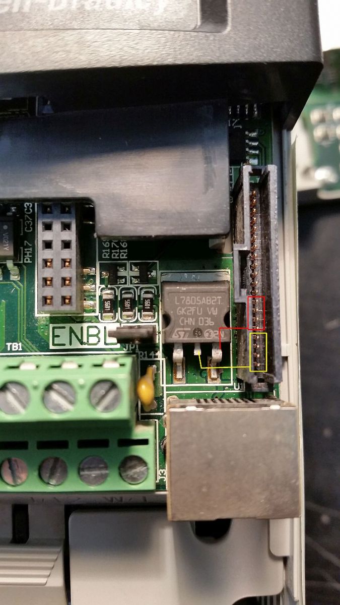

    Jaki masz problem z tym napięciem za wysokie po stabilizatorze? Pali kartę? Czy ginie komunikacjia i gasną diody na karcie?
    Mamy sporo tego modelu w firmie i te falowniki zaczynają padać jak muchy, okazuje się, że są źle zaprojektowane i "gotują" się w środku, AB wystosował specjalne wytyczne co do montażu tego modelu.
    Na frontowej elektronice obok złączki jest taki spory stabilizator 5V jesli na nim napięcie spadnie nawet niwiele karta ethernetowa traci komunikację u nas zdarza się to już czasami przy napięciu 4,8xV, różnie, w przetwornicy z twojego zdjęcia jest kondensator 1000uF/10V pierwszy od lewej w dolnym rzędzie obok zlączki dwupinowej, on filtruje napięcie na ten stabilizator, w każdym falowniku który miałem w dłoni był on rozsadzony. Dla zasady wywalamy wszytskie kondensatory w tej płytce i komunikacja wraca do pracy. Z ciekawostek sterowanie tymi falownikami jest po lanie, kiedy pada karta ethernetowa a w zasadzie jej zasilanie napęd nie działa ale wystraczy że wystarujesz go ręcznie z kalwiatury albo poprzez listwe zaciskową napięcie na zasilaniu karty wzrasta i komunikacja wraca, można doraźnie uruchomić napęd.

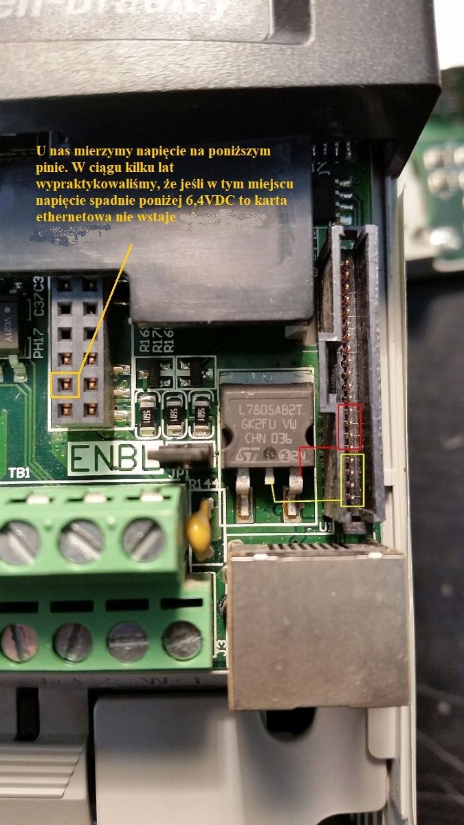

    Tak ja piszesz. Problem jest tego rodzaju, że karta przestaje działać. U nas już poniżej napięcia 6,55V większość kart nie działa. Wtedy właśnie wymieniamy kondensatory. W pierwszej kolejności leci ten 1000mikro/10V (zamiana na 1000/16) a jak to nie pomoże to 47mikro/25 (zamiana na 47/35) ten koło tranzystora. Od razu też wymieniam dwa 100mikro/35V bo one też są już dalekie od ideału. Czasami kiedy jeszcze karta "wstaje" (po błędzie F81) to od razu regenerujemy przetwornicę. Zazwyczaj napięcie na karcie przed naprawą jest w okolicach 6,6 - 6,5V a po naprawie czasami wzrasta do 8,45 - 9,75V. I to mnie właśnie zastanawia i tego chcę dociec, co jest przyczyną takiego wzrostu napięcia? Przy wartościach napięć rzędu 9V i więcej falownik najczęściej też nie chce pracować.
    Wzrasta też napięcie 24V do 28 - 30V. Przyczyna jest w przetwornicy ale nie umiem tego wyczaić.

    Podajesz dość wysokie wartości napięcia. Mierzysz to przed stabilizatorem ? Sama karta potrzebuje 5V DC do pracy po stabilozatorze na frontowej elektronice w dolnym prawym narozniku płytki. Na wejsciu stabilizatora faktycznie jest ok 7V-8V ale tak powinno być moim zdaniem.

    Nie jest tak jak piszesz. Karta sterowania i logiki potrzebuje do pracy napięcia 5VDC - to jest to po stabilizatorze. Natomiast karta ethernetowa potrzebuje napięcia tego sprzed stabilizatora 7-8VDC. Tak przynajmniej ustalili nasi automatycy. I zresztą to się potwierdza. Kiedy napięcie przed stabilizatorem spadnie do ~6,4 VDC to karta ethernetowa traci łączność (wyskakuje błąd F81) chociaż za stabilizatorem jest nadal napięcie 4,99-5,01VDC. Napięcia, które podaję mierzę zawsze przed stabilizatorem.
    Napięcia przed stabilizatorem o warotściach >8VDC są anormalnym stanem i mają coś wspólnego z wymianą kondensatorów. Przy tak wysokich napięciach boję się dopuścić falownik do pracy bo nie wiem czym to może skutkować. Powinno być 7-8VDC i dlatego szukam odpowiedzi.

    Nie mam tego falownika obecnie u siebie aby to sprawdzić. Napięcie przed stabizlizatorem połączone jest z obwodem kondenstarora 1000uF/10V więc nie bedzie tam większego napięcia jak 10V, Kartę połaczoną masz białą tasiemką do tego złącza obok stabilizatora. Przemierz omomierzem czy na to złacze idzie zasilanie sprzed stabilizatora, bo 5V po stabilizatorze idzie na 100% tą tasiemką na kartę. Sama obecność napięcia nic nie znaczy, jesli będzie ono źle odfiltrowane to karta nie ruszy, musiał być zobaczyć oscyloskopem jak ono wygląda, u nas multimetry pokazywały napięcia ok 4.91V i karta z rana nie działala, wymiana samego kondensatora 1000uF/10V pomagała od ręki. Błąd F81 Comunication loss jest konfigurowalny i zadje się nie zawsze wyskakuje kiedy karta straci komunikację, zalerzy od ustawień falownika. My tych falowników mamy ok 40 i zdaje się 10 sztuk już jest zregenerowanych poprzez wymianę kondensatorów na przetwornicy i działa póki co.
  • #11 19064977
    kaworu
    Szukam schematu przetwornicy falownika AB 40 22B-D010N104
    Sprawdziłem i wygląda to tak, że 4 dolne piny złącza karty to GND stabilizatora (oraz połączenie z pinem 4 złącza) i kolejne 4 to 5V DC po stabilizatorze. Napięcie z wejścia stabilizatora nie pojawia się bezpośrednio na złączu tej karty.

    kaworu miałeś oczywiście rację - na kartę idzie napięcie 5V ze stabilizatora. A napięcie o którym ja piszę jest napięciem wejściowym na stabilizator, które mierzymy na wskazanym powyżej pinie. Powinno być tak jak pisałem w granicach 7,2-7,3VDC. Natomiast jeśli wartość tego napięcia spadnie do wartości 6,5-6,4VDC to stabilizator nie daje już napięcia 5V na kartę tylko niższe i ona dlatego nie wstaje.

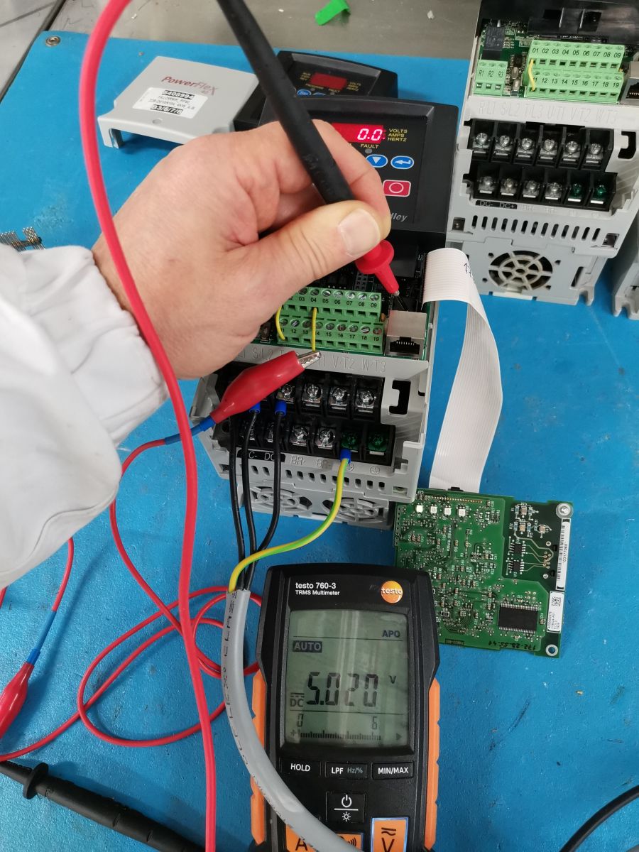

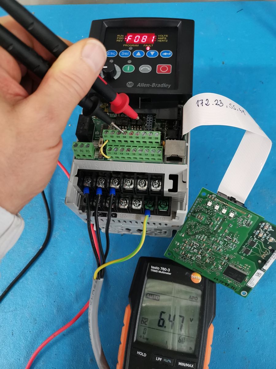

    Poniżej przedstawiam przypadek, kiedy przetwornica na tyle jeszcze działa, że falownik załączy się. W tym przypadku to z falownik 4,0kW.
    Ale częściej trafiają się nam już "trupy", czyli takie w których przetwornica w ogóle nie staruje i wyświetlacz jest ciemny. Wtedy trzeba wymieniać więcej kondensatorów.
    Szukam schematu przetwornicy falownika AB 40 22B-D010N104 Szukam schematu przetwornicy falownika AB 40 22B-D010N104 Szukam schematu przetwornicy falownika AB 40 22B-D010N104

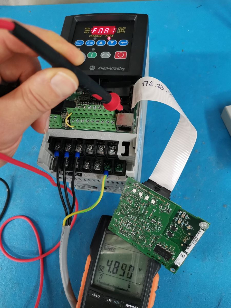

    Na pierwszym zdjęciu jest pomiar napięcia wejściowego na stabilizator. W tym przypadku jest 6,47V i karta jak widzisz już nie działa (falownik zgłasza błąd utraty komunikacji F81)
    Na drugim zdjęciu wykonałem pomiar nap. na wyj. stabilizatora - U = 4,89VDC.

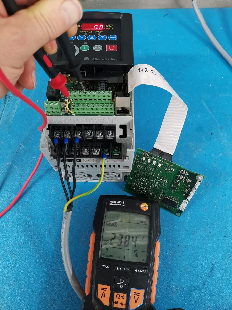

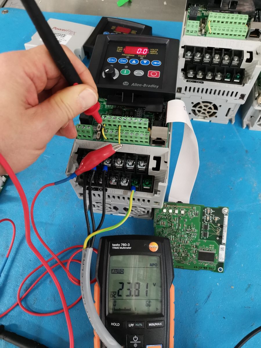

    Na trzecim zdjęciu wykonuje pomiar napięcia 24VDC, które jak widać jest niższe od normalnego. W nowych falownikach jest ono na poziomie 24.05- 24,15VDC. Natomiast w zregenerowanych falownikach, które napięcie wej. stabilizatora mają podwyższone, wartość nap. 24V sięga czasami 28-30V. Mam podejrzenia, że ma to jakiś związek z podwyższonymi napięciami na wej. stabilizatora. Ale może to zły trop.

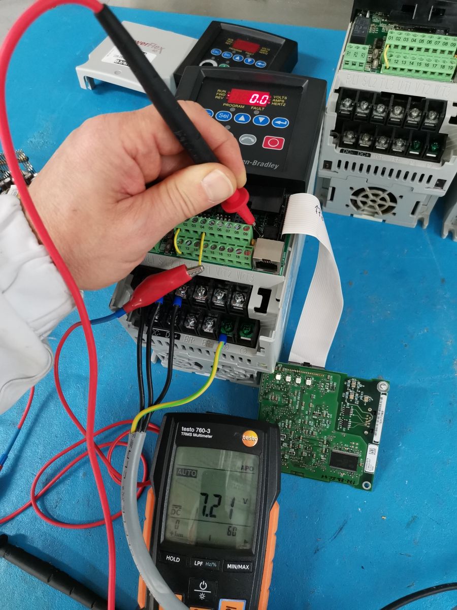

    Telo, poniżej wkleiłem zdjęcia z pomiaru napięć wej/wyj stabilizatora na nowym nie używanym falowniku (funkiel nowy nie śmigany :D ) oraz dodatkowo nap. sterowania 24V.
    Jak widzisz w fabrycznie nowym falowniku tego producenta nap. wej. stabilizatora nie osiąga 8V.

    Dzisiaj podmieniałem przetwornice pomiędzy falownikami. Jedną z nap. wej. na stabilizator 9,45V przełożyłem do falownika, na którym przetwornica dawała 6,55V. Po zamianie napięcie w drugim falowniku pokazało się 9,45V. Świadczy to o tym, że przyczyna leży na 100% w płytce przetwornicy.
