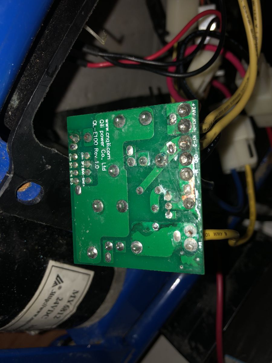

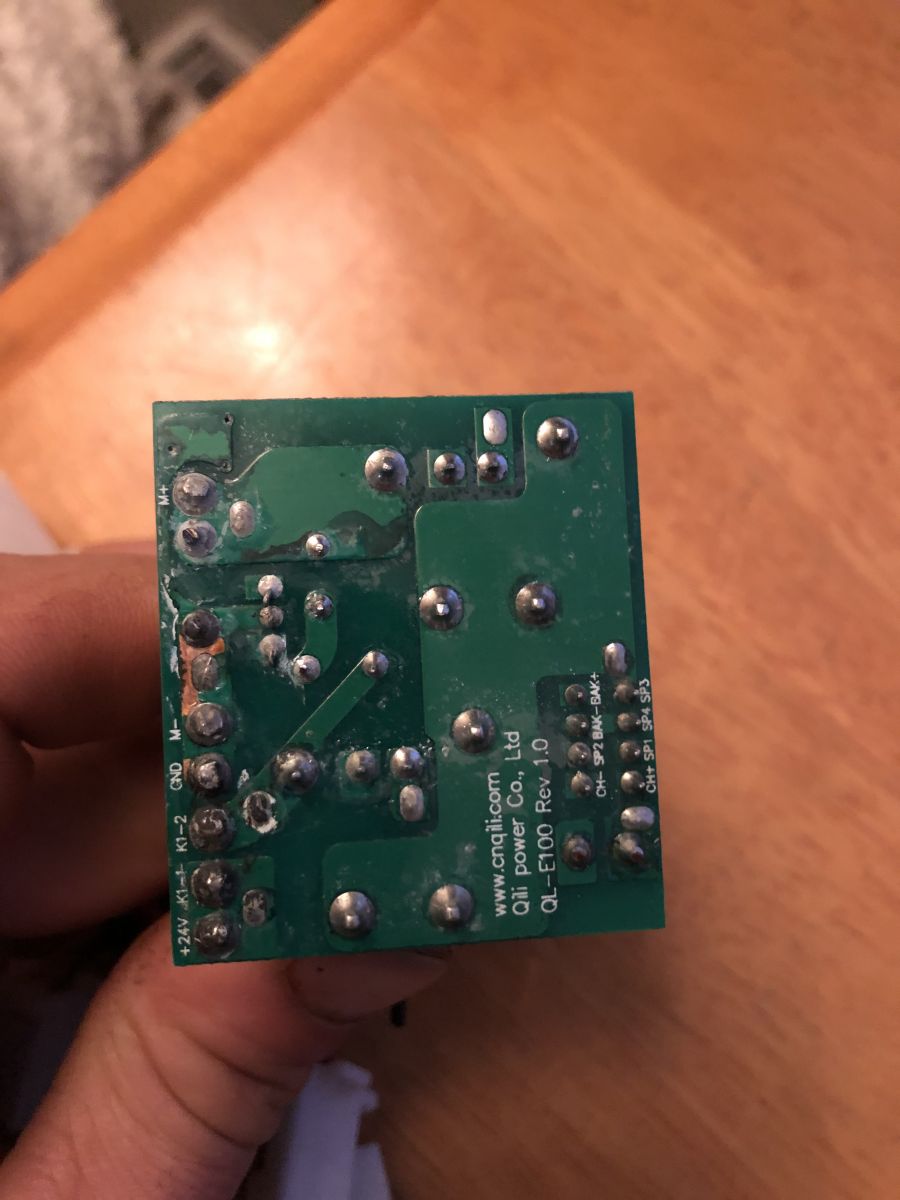

    Poziom 5  
    Posiadam hulajnogę Razor e100 mianowicie sterownik nie podaje napięcia na silniczek, sprawdziłem i podłączyłem go na krótko i działa.
    Akumulatory naładowane napięcie 13.5V.
    Dodam że słychać jakieś klikanie w sterowniku po przekręceniu manetki gazu.
    Za każdą pomoc dziękuje.

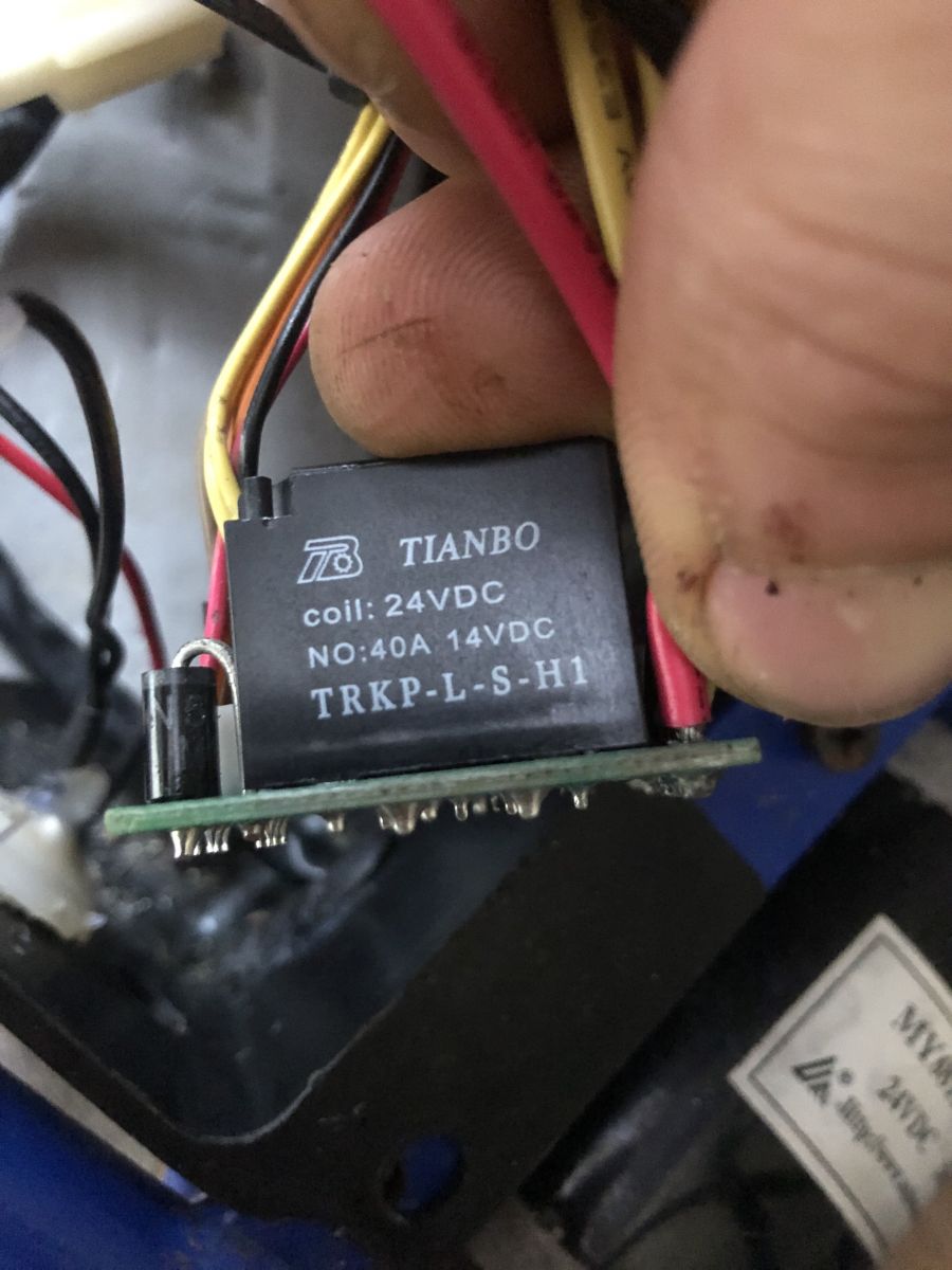

  • #3 19045199
    nalesnik86
    Poziom 5  
    Hulajnoga Razor e100 - brak napięcia na silnik, klikanie w sterowniku [img-0] Hulajnoga Razor e100 - brak napięcia na silnik, klikanie w sterowniku Hulajnoga Razor e100 - brak napięcia na silnik, klikanie w sterowniku
    kkknc napisał:
    Rozbierz sterownik zobacz przekaźnik i tranzystory.
    hej, otworzylem ten sterownik, ten przekaznik w palcach klika ,sprawdzilem prad i na plytce jest 29,3 a na slilnik nic nie daje gdzie moze byc problem
    #4 19045457
    Pedros050

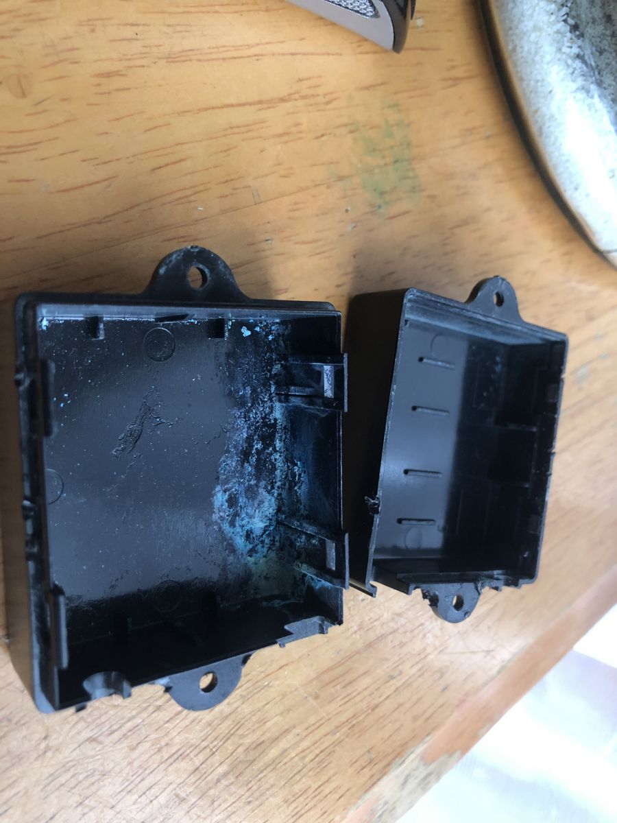

    Płytka zalana pokaż w jakim stanie jest spód od strony druku?

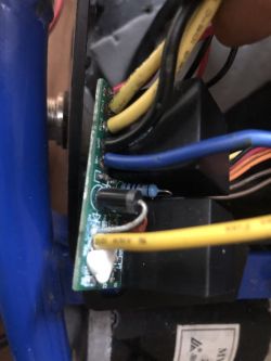

    nalesnik86
    Poziom 5  

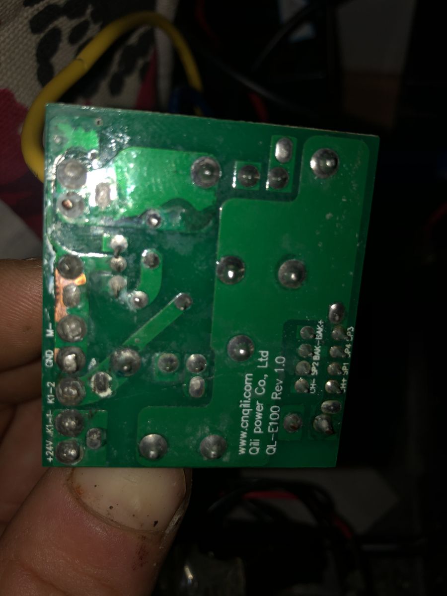

    kkknc napisał:
    Dokładnie zalana. Sprawdź przejścia na przekaźnikach. I przestań pisać prąd. Napięcie to nie prąd.

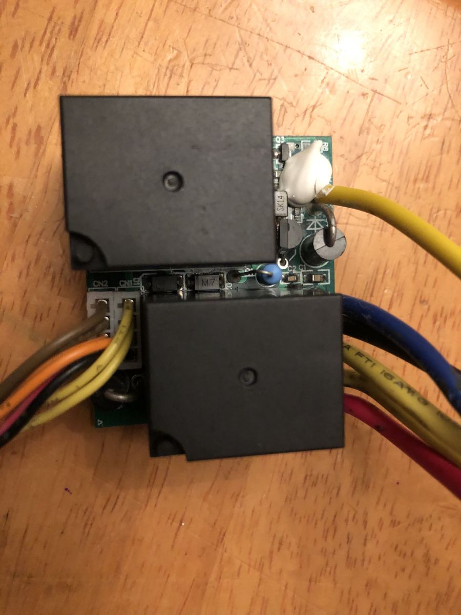

    #8 19045812
    Pedros050
    Z tej strony dokładnie poprawić luty woda zrobiła swoje. Z drugiej strony maż jakieś elementy SMD wstaw dokładne zdjęcie czy nie są uszkodzone lub nie po od padywało coś z elementów sterowania tymi przekaźnikami.

    nalesnik86
    Poziom 5  

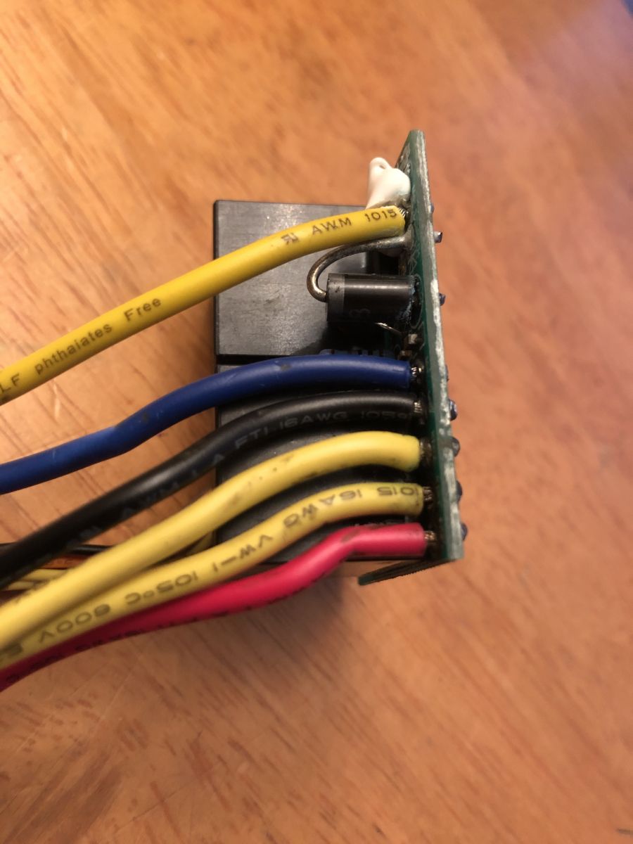

    #10 19045908
    Pedros050
    Ta diodę prostowniczą sprawdź bo pod spodem zaśniedziała.
    I zdjęcie z góry wstaw nie z boku.
    Masz lutownice i cynę i multimetr?

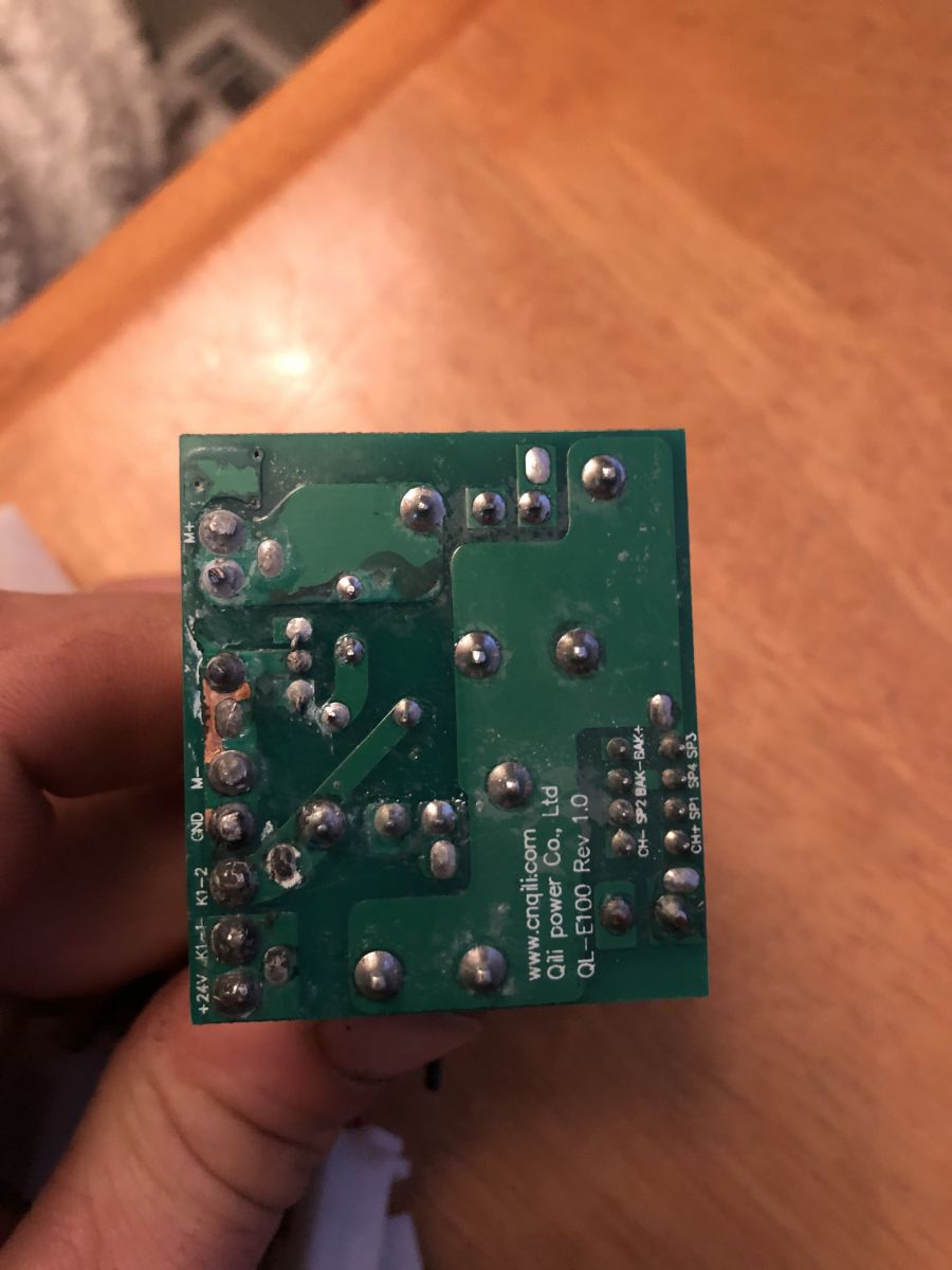

  • #11 19045940
    nalesnik86
    Poziom 5  
    tak mam wszystko ,co zrobic po za tym co wczesnej napisales?

  • #12 19045991
    Pedros050
    No to sprawdź te diody SMD M7 czy nie są na zwarciu te kondensatory czy się trzymają czy już luty nie popuściły od wody czy nie zwarciu, masz tam co sprawdzać.
  • #13 19070726
    Kierownik12
    Poziom 6  
    Dzięki miałem ten sam problem zastosowałem się do waszych rad i działa.
