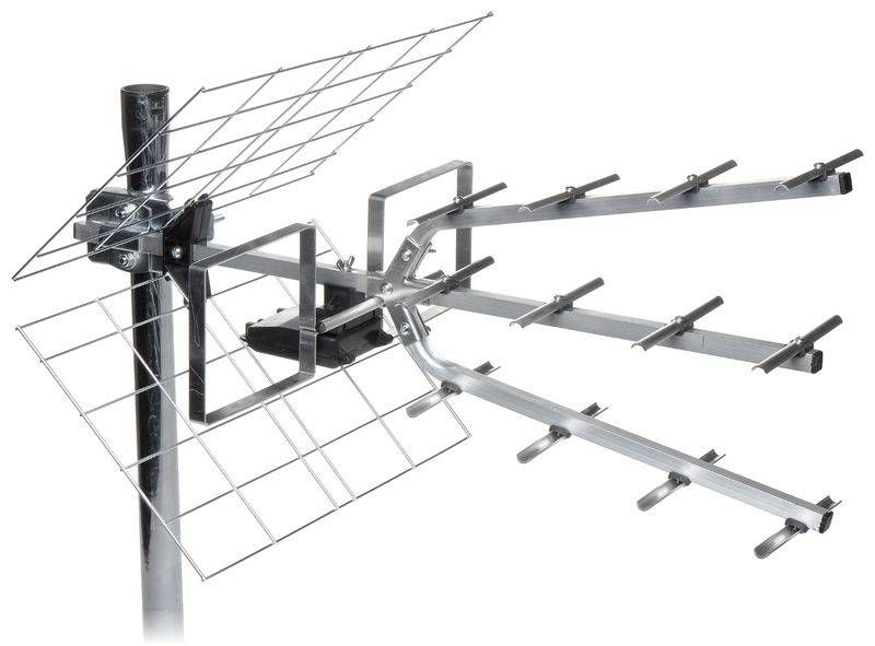

    Hej,
    Pytanie czy przy takiej odległości od nadajnika:
    http://www.sat-charts.eu/nadajniki.php?id=MjZocmQmNTI2Z20=
    Taka antena jak np. ta (bo tutaj w grę wchodzi pewnie tyko antena pasywna):
    https://allegro.pl/oferta/hd-b-mocna-antena-pasywna-dvb-t-panel-zewnetrzna-4812698517
    będzie ok?
    Mam antenę z symentyzatorem kierunkową ale trzeba bawić się żeby ją ustawić i nie za bardzo łapie mi wyszystkie muxy.
    Panelowe anteny chyba nie trzeba za bardzo ustawiać, tak?

    I zapewne stąd wniosek że trzeba wymienić na "mocniejszą"? Jaka to antena? Może masz problemy z odbiorem, bo w tej lokalizacji jest "za mocna"? A może problem tkwi w kiepskim przewodzie lub złej jakości połączeń?
    Co to za antena?
    POLSKA MOCNA ANTENA PASYWNA DVB-T HD PANEL 2 z wbudowanym symetryzatorem! zysk ++28 db
    Pasywna i ma 28 dB zysku :?: :!: Wierzysz w takie bzdury?
    Podejrzewam że przy jej wyborze - oprócz ceny - decydującym o zakupie słowem jest przymiotnik "mocna". :?:
    Każdą antenę trzeba ustawić tak, by mieć jak najlepsze parametry sygnału. Ta panelówka nie jest anteną dookólną.

    Antena z wyglądu taka:
    Odbiór naziemnej telewizji: antena pasywna HD-B czy kierunkowa z symetryzatorem?

    Domyślam się że miejsce odbioru znajduje się na jakimś osiedlu. Jakie warunki odbiorcze (wysokość zamontowania anteny, czy są jakieś przeszkody i w jakiej odległości)?
    Jakie masz parametry na poszczególnych mux-ach (k.22, 46, 49)?
  • #8 19045691
    Patryk9222
    Poziom 4  
    Dokładnie osiedle, Antena umiejscowiona na 2-gim piętrze na balkonie. W odległości 50 m są może jakieś ze dwa drzewa :P
    na k.22 - jakoś 7, siła 8.
    na k. 49 - jakość 0, siła 7
    na k.46 - jakość 0, siła 0.
    To te przewody co mam aktualnie, mówicie do kosza i dorobić normalne, z grubszym rdzeniem?
    Czy ta przelotka nie będzie tu robiła problemu? https://allegro.pl/oferta/zlacze-sznur-podokienne-okienne-przelotka-f-f-lite-6927717842?snapshot=MjAyMC0wOC0xNVQxNTo0MjoxNS4wMjBaO2J1eWVyO2I5NTZmODQzMDc2YmEyMzM2MDZjYjk2MzMxODQwZmUxY2U2NmZhZTcwMWU2YjU3NDM0YjdjYWZlYWFlYTUzY2E%3D

    Mam rozumieć że parametry odnoszą się do skali 0-10.
    Jeżeli nie ma wysokich budynków, to drzewa nie powinny stanowić poważnej przeszkody.
    Podejrzewam, że to właśnie przewód ma spore tłumienie, co przekłada się na kiepskie parametry sygnału. O wątpliwej jakości tego rodzaju "gotowców" było już sporo wątków na forum. Na czym jak na czym, ale na przewodzie nie warto oszczędzać - szczególnie jeżeli dotyczy to krótkich odcinków. Dobrej jakości przewód (na metry) kosztuje ok. 2-2.50/mb plus końcówki ok. 5 zł.
    Nie tylko grubość rdzenia jest istotna, ale także współczynnik ekranowania co najmniej 90-100 dB (odporność na zakłócenia).
    Jeżeli nie czujesz się na siłach by zrobić to samodzielnie, to tutaj możesz zamówić przewód dowolnej długości z osadzonymi końcówkami > https://dvbsklep.pl/kabel-antenowy-ze-zlaczami
    Będzie. Mała trwałość i spore tłumienie sygnału.

    Ok, temat można zamykać. Sama zmiana przewodów koncentrycznych wystarczyła - bez ustawiania anteny jakość sygnału na 100%/ a siła sygnału 45% - będzie pogoda to sobie anteną pokręce. Nigdy więcej takich 'ala badziewia przewodów...
    Co prawda końcówek nie było samokompresujących - zarobiłem zwykłymi wkręcanymi i robią robotę.
