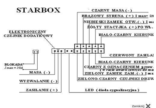

    Mam w starym Punto centralkę Starbox, na pilocie Centurion. Zdechł akumulator i po podłączeniu alarm się uzbraja ale nie reaguje na pilota. Ogólnie nie jest używany, wyłączałem z pilota przy podpięciu aku i był spokój, ale dziś niestety nie reaguje. Chcę się go pozbyć bo jest i tak bezużyteczny i znalazłem na sieci schemat jak w załączniku. Chciałbym porady co trzeba zmostkować żeby auto odpaliło, bo po odpięciu wtyczek oczywiście nie odpala. Bo patrzę na to i nic mi nie przychodzi do głowy Centralka Starbox i pilot Centurion w Fiat Punto - dezaktywacja po awarii akumulatora

  • #4 19046055
    CameR
    Należy ponownie zaprogramować piloty (parametr nr 8) na podstawie instrukcji programowania i obsługi.
    Lub
    Zdemontować system alarmowy z samochodu i przywrócić instalację auta do stanu fabrycznego - "odcięcie zapłonu".
    Zamieściłeś schemat z którego jasno wynika co trzeba zrobić.
    Dwa pierwsze piny z lewej strony - blokada Imax=30A
    Pomyśl co z tym zrobić, aby silnik uruchomił się....
    Jeżeli nie wiesz o co chodzi, to lepiej wezwij kogoś, kto się na tym zna.
