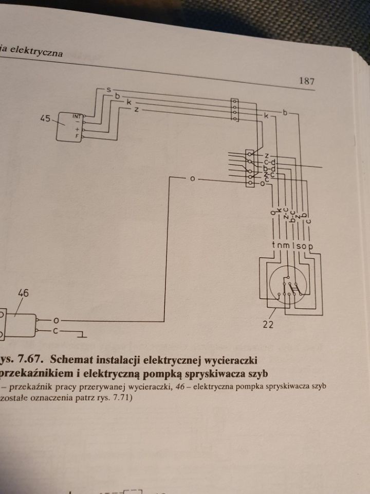

    Fiat 126p Bis regulator prędko - Potrzebuje pomocy przy montażu regulatora do or Witam posiadam fiata 126p Bis dokupiłem regulator prędkości wycieraczek typ RPW126. Potrzebuje pomocy jak podłączyć ten regulator do oryginalnej instalacji. Ma może ktoś schemat z objaśnieniami elementów?

    Widziałem tamten temat sale nie bardzo mogę ruszyć w temacie. Znalazłem taki schemat ale nie mam opisu do niego Fiat 126p Bis regulator prędko - Potrzebuje pomocy przy montażu regulatora do or

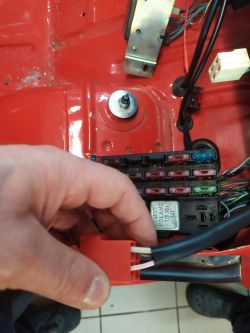

    Znalazłem tylko jedna wtyczkę do silnika żadnej luźnej nie mam. A z regulatora wychodzi jedna wtyczka jak na foto. Widziałem że były takie regulatory również z dwoma wtyczkami ale ja mam kedna

    Nie ma w rejonie silnika wtyczki jaką opisałem ?.Czy podłączone wtyczki od przełącznika pod kierownicą ,połączone z wtyczkami instalacji ,nie pozostają we wtyczkach ,piny nie podłączone?.
  • #11 19046929
    Green-pl
    Poziom 5  
    Nie ma wtyczki a piny są wszystkie zajęte
