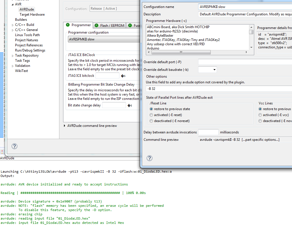

    Pewnie AvRDUDE nie daje rady z nim pogadać. W AVR STUDIO 6.2 mój zadziałał bez problemu, jakiś klon MKII kupiony od barion na Allegro.
    Próbowałem też "z palca" odczytać podając -B 512 dla AVRDUDE i nie daje rady. USBASP działa bez problemu z AVRDUDE, zmieniłem mu z powrotem fusy na 9.6MHz. Spróbuj innego programatora lub AVRSTUDIO.

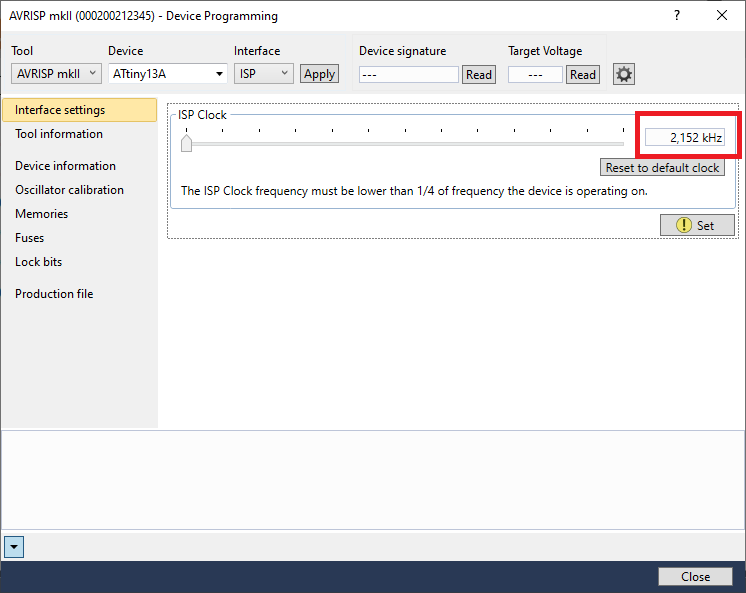

    Zapomniałem napisać, iż używam Eclipse. Niemniej jednak wydarzyło się, jak niżej:
    - w Atmel Studio byłem w stanie przestawić częstotliwość komunikacji na niską co skutkowało tym, że byłem w stanie ustawić na nowo fuse-bity dla wyższych wartości oscylatora,
    - w tymże Atmel Studio, pomimo ustawionej częstotliwości komunikacji na 4kHz (bitrate) nie byłem w stanie zaprogramować mikrokontrolera - wyskakiwał błąd.
    Zrobiłem więc tak:
    - w Atmel Studio ustawiłem na nowo fuse-bity na 9.6MHz,
    - w Eclipse wypaliłem firmware (dla 128kHz),
    - w Atmel Studio ustawiłem na nowo fuse-bity na 128kHz.
    Wszystko działa, choć droga do tego trochę pokrętna...R
