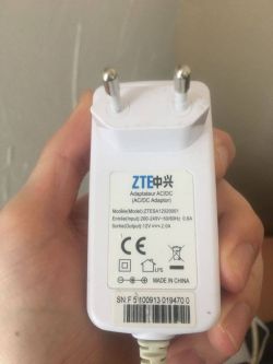

  • #3 19049904
    Hasztagmisiek
    Taka kompletnie klasyczna z wyjsciem na zasilanie. Dorzucam fotke zasilacze, ale napiecie zmierzyc bede mogl dopiero pod wieczór, poniewaz miernik został w pracy.
    Zasilanie anteny DVB-T (z dekodera działa ok, z zasilacza nie) Zasilanie anteny DVB-T (z dekodera działa ok, z zasilacza nie)

    gumisie
    Zasilacz ze zdjęcia chyba jest zasilaczem impulsowym.
    Hasztagmisiek napisał:
    dekoder manty, i to z niego zasilana była antena - to wszystko było spoko, oba telewizory łapały bez problemu wszystkie kanały.
    Może problem leży po stronie zbyt dużego napięcia zasilacza, 12V? Z dekodera "wychodzi": 5VDC.

    grzeskk
    Poziom 35  
    Problemem może być napięcie zasilacza. Manta dawała zapewne 5V, a tu masz 12V. I być może wzmacniacz jest przesterowany lub uszkodził się.

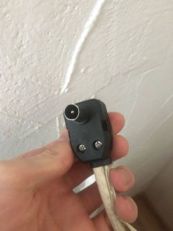

  • #12 19050206
    andpol 33
    To nie jest oryginalny zasilacz, więc może kabelek został źle polutowany w separatorze?

  • #18 19050351
    sq9fmc
    Poziom 29  
    Kluczową sprawą jest to, że zasilacz jest impulsowy i napięcie na wyjściu może być zakłócone produktami pracy przetwornicy co uniemożliwi prawidłowy odbiór TV. Kup wskazany zasilacz antenowy z regulacją.

    #21 19052380
    LeDy
    A to tak sam sobie dokombinowałeś ten zasilacz do separatora?
    Kup zasilacz na 5V lub z regulacja.

  • #22 19054128
    ArturAVS
    Moderator
    78db78 napisał:
    ten zasilacz jest bez transformatorowy
    A skąd takie bzdury wyczytałeś? Zasilacze bez transformatorowe nie mają separacji od sieci zasilającej, co w tym konkretnie przypadku już by skutkowało "efektami". Jeśli już to jest to zasilacz impulsowy przeznaczony do pracy z urządzeniami cyfrowymi, a tu na pewno się nie sprawdzi (pomijam stabilizację napięcia) ze względu na generowane zakłócenia.
    andpol 33 napisał:
    Telmor z powodzeniem stosuje zasilacze impulsowe.
    Zgadza się, jednak specjalnie projektowane do takich zastosowań a to ma znaczenie.
