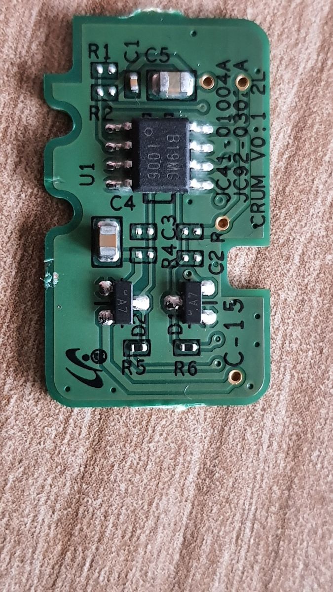

    zamach132
    Toner HP 106A (W1106A)
    Zdjęcie płytki w załączeniu.
    Chodzi mi o identyfikację elementu U1 o oznaczeniu B19MG. Internet nic nie mówi. Co to może być za element ?
    Jakieś wskazówki ?
    Z góry dzięki.

    krystian k
    Specjalista - kserokopiarki
    To jest chip samsunga, hp kupiło dział drukarek i teraz samsungi sprzedają w obudowie z logo hp z technologią blokady tonera. Pokaz jak wygląda toner to bliżej będzie określenie modelu
  • #3 19051972
    zamach132
    Dzieki za wyjaśnienie.
    Jest jakaś dokumentacja do tego chipa ? Opis wyprowadzen itp ? Jak się do niego podłączyć/ odczytać pamięć ?
