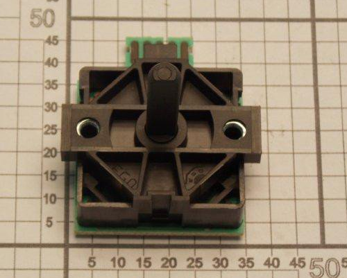

    Mój piekarnik przestał grzać.
    Objawy.
    Po zresetowaniu piekarnika (wyłączeniu z gniazdka zasilającego na ok. 10s). Ustawiłem zegar i uruchomiłem ponownie piekarnik, okazało się że piekarnik dalej nie grzeje. Rozebrałem obudowę, sprawdziłem miernikiem - omomierzem rezystancję grzałek i grzałki ok. Uszkodzeniu uległ Regulator temperatury Pr GECO G356 G2 (8054053) za ok 187 zł.
    Piekarnik Amica EB 7542 nie grzeje - uszkodzony regulator temperatury GECO G356 G2 (8054053)
    Powyższy regulator proponuje poszukać w internecie po kodzie 8054053. Cena w sklepach internetowych waha się od 186 zł do 270zł
    Dodatkowa część do regulatora to "Ogranicznik temperatury TxPr podwójny/161451.068A01 (8051847)" koszt ok 39 zł w/w część w moim piekarniku jest sprawna. Znajduję się na tyle piekarnika.
    Za jakiś czas podam zestawienie wszystkich materiałów.

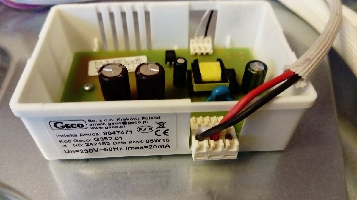

    Zamówiłem nowy, a ten uszkodzony spróbuje naprawić. W chwili obecnej nie mam czasu. Po drugiej stronie znajdują się układy scalone.
    Prawdopodobnie uszkodzeniu uległ, któryś scalak.
    Przełącznik funkcji do piekarnika Amica 8051207
    Moduł zasilający do piekarnika o nazwie GECO G352.01 (8047471)
