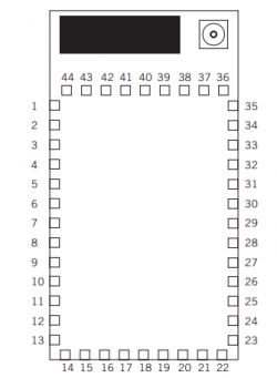

Jego pinout:

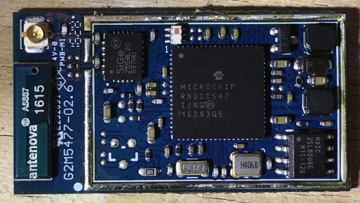

Wnętrze RN131
RN131 prezentuje się tak:
RN131 posiada antenę na PCB, ale też jest możliwość podłączenia zewnętrznej przez złącze U.FL.
Jego footprint:
RN131 otworzyłem analogicznie tak jak RN171.
Też jest zrealizowany na RNG2C547:
Tutaj też jest 25L8006E.
Zbliżenie na róg płytki:
W RN131 jest jeden układ scalony, którego nie było RN171:
SiGe 2559L20, inaczej SE2559L20. Jest to wzmacniacz 2.4GHz, a dokładniej: "2.4 GHz High Efficiency Wireless LAN Front End Preliminary" w 22-pinowej obudowie QFN.

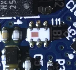

Na tej płytce też jest tajemniczy element, którego nie rozpoznałem:

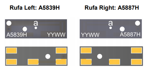

No i jest jeszcze antena, która jest na dodatkowej malutkiej PCB i jest produkcji Antenova:
Jest to antena A5887, antena na 2.4GHz:

W RN171 i RN131 siedzi ten sam układ - RNG2C547. Oba moduły mają też ten sam rodzaj kości pamięci Flash, 25L8006E (1MB; ale jest dostępny w produkcji też 2MB, co daje nadzieję na możliwość upgrade flash). RN171 ma dodatkowy wzmacniacz 2.4GHz SE2559L20 oraz anteną A5887 produkcji Antenova. O reszcie częsci z wnętrza tych modułów ciężko jest coś więcej powiedzieć, gdyż nota katalogowa ich serca, RNG2C547, nie jest dostępna nawet na stronie ich producenta, ale jeśli ktoś znajdzie coś więcej to zapraszam do dodania.
