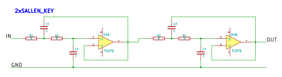

    Program symulacyjny do obliczania wartości tętnień oraz czasu stabilizacji kilku filtrów RC z przebiegu PWM (skrótowo):
    1xRC, 2xRC, 3xRC, 3xRC_BUF, SALLEN-KEY, RC_SALLEN-KEY, 4th_1xOPAMP, 2xSALLEN-KEY

    Tak prezentują się filtry:
    Symulacyjny program do szacowania kilku filtrów RC dla PWM Symulacyjny program do szacowania kilku filtrów RC dla PWM Symulacyjny program do szacowania kilku filtrów RC dla PWM Symulacyjny program do szacowania kilku filtrów RC dla PWM Symulacyjny program do szacowania kilku filtrów RC dla PWM Symulacyjny program do szacowania kilku filtrów RC dla PWM Symulacyjny program do szacowania kilku filtrów RC dla PWM Symulacyjny program do szacowania kilku filtrów RC dla PWM
    Program podczas obliczeń określa czas stabilizacji oraz wartości tętnień dla 50% wypełnienia, plus wartości overshoot.
