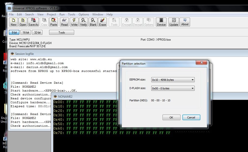

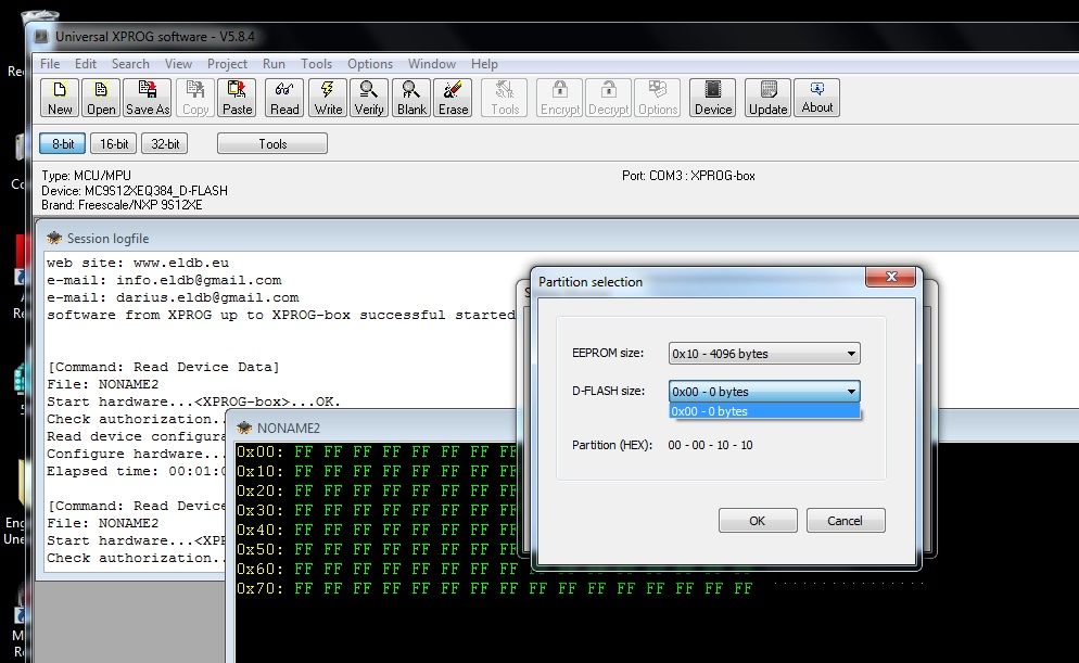

    Witam jak w temacie nie mogę odczytać dflash. Pflash z czytuję bez najmniejszego problemu za każdym razem. Wrzucam fotki, po potwierdzeniu manualy set partition. 00 00 00 10
    FRM3 XPROG - Trudności z odczytem dflash, pflash bez problemów
    FRM3 XPROG - Trudności z odczytem dflash, pflash bez problemów FRM3 XPROG - Trudności z odczytem dflash, pflash bez problemów
    Dzięki i pozdrawiam.

    Po przełączeniu eeproma na 0, dopiero wtedy ukazała się możliwość przestawienia d-flash
