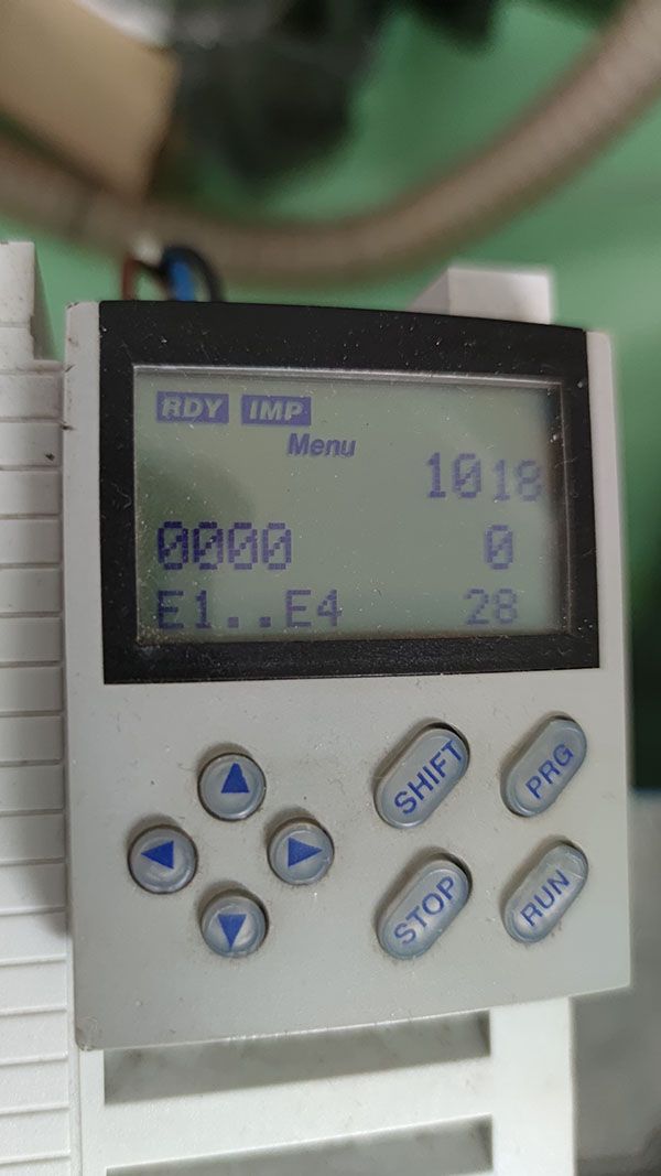

    Mam problem z uruchomieniem falownika Lenze 8200 Vector 5,5 kW, symbol E82EV552_4C240
    Falownik nie przechodzi w tryb gotowości do pracy. Pali się ikonka IMP, miga zielona dioda.
    Piny 20 28 zwarte. Próbowałem również z zewnętrznym zasilaniem 24V, bez rezultatu.
    Wgrane ustawienia fabryczne.
    Sprawdzałem w menu diagnostycznym czy reaguje na sygnały sterujące na wejściach E1 do E4 , wszystko jest ok, pokazuje 1 przy podaniu napięcia. IMP nic...
    Sprawdzałem listę aktualnych błędów - czysto. Na liście ostatnich błędów jest tylko brak podłączonego czujnika temperatury silnika.
    Jakieś sugestie co jeszcze sprawdzić ?
    Bardzo dziękuję za ewentualną pomoc.

    Rozumiem że jest ze Standard-I/O E82ZAFS?
    Tam chyba na ile pamiętam należy jeszcze zewrzeć 7 i 39, start przy fabrycznych chyba na E1 no i jakiś analog (7-8)

    Tak I/O E82ZAFS podpięta i połączone tak jak na obrazku.
    [Rozwiązano] Falownik Lenze 8200 Vector. Brak gotowości do pracy.
    Wyświetlacz z aktualnym stanem I/O. Wydaje mi się, żę powinna być "1" nad 28 skoro jest podłączona. Jak podłączam E1 do E4, to tak się właśnie dzieje pojawiają się jedynki.
    Stan wysoki na E1 nic nie zmienia. Wydaje mi się, że dopóki 28 będzie 0 to nie ruszy.

    Zagadka rozwiązana.
    Opisuję dla potomności.
    Falowniki z oznaczeniem na końcu C240 to falowniki z funkcją "safe stop" cyfra "4" jest oznaczeniem tej funkcji. W tej wersji na złącze X3.1 musi być podane z zewnętrznego źródła zasilanie 24V.
