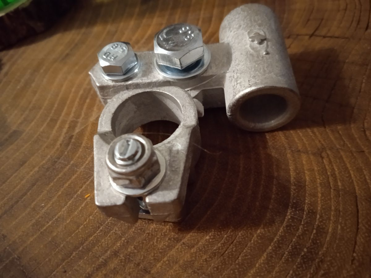

    Będę robił nowe przewody masowe i do rozrusznika. Wszystko na przewodzie 70mm2. Pytanie z jakiego materiału zastosować końcówki oczkowe. Czy mogę dać z miedzi cynowanej? Czy może aluminiowe będą lepsze? Chcę żeby to było żywotne i nie wystąpiła np. korozja galwaniczna za rok czy dwa na styku. Po przykręceniu zabezpieczać czymś z zewnątrz oczka?
    Przewody:
    Aku - buda, buda - blok i rozrusznik - aku
    Z góry dziękuje za pomoc
    Z takiego samego jak materiał przewodu. Przy skręcaniu razem miedzi i aluminium koniecznie podkładki AL-CU i/lub pasta.
    Możesz. W niczym to nie przeszkadza.
    Aluminium ma mniejszą przewodność o około 1,4x. Znaczy musisz dać go 1,4x więcej by uzyskać taki sam efekt jak dla miedzi. Ale będą lżejsze i dużo tańsze.
    Termokurcz, najlepiej z klejem. Przewody będą szczelne i nic nie ma prawa skorodować.
    Odnośnie materiału patrz na opisy. CCA to Copper coated aluminium - aluminium pokryte miedzią. OFC to miedź beztlenowa. Po prostu miedź.

    Dzięki wielkie za szybką pomoc, zamawiam miedziane cynowane.
    Materiał końcówek oczkowych - Nowe przewody masy
    Ta klema ma "przelotowa" tulejke, zatykać czymś po zaprasowanie czy dać sobie spokój? Priorytet długowieczność. Jak tak to czym? Zalać cyna, żywica?
