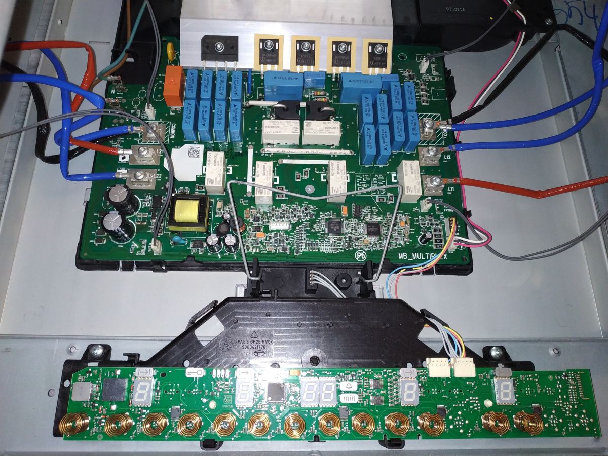

    Płyta ma ponad 9 lat i przez większą część tego czasu działała bez zarzutu. Jeśli chodzi o sąsiedztwo, to pod płytą zabudowany jest piekarnik, obok którego jest zmywarka.
    Od jakichś dwóch miesięcy coraz częściej zdarza jej się wyświetlić migający komunikat "EEEE", po którym już na nic nie reaguje i trzeba wyłączyć zasilanie.
    Zdarza jej się to np. gdy coś się na niej gotuje, albo gdy nawet nic się na płycie nie robi, a włączony jest piekarnik. Co dziwne czasami zdarza jej się to nawet gdy w ogóle nic nie jest używane, np. przychodzę rano do kuchni a płyta pokazuje "EEEE". Wg instrukcji mam "Wysuszyć powierzchnię panelu sterowania lub usunąć znajdujący się na nim przedmiot" - niestety to nie pomaga.
    Poczytałem trochę, że może się przegrzewa, zrobiłem zatem dziurę w cokole pod meblami i zamontowałem tam kratkę wentylacyjną. Niestety to nie pomogło.
    Wyjąłem płytę i zaniosłem do serwisu, który naprawia płyty. Po tygodniu się dowiedziałem, że z płytą jest wszystko w porządku i że problem może wynikać z tego, że jest podpinana do jednej fazy i że zapewne na tej samej fazie pracują też inne urządzenia i zachowanie może wynikać ze spadków napięcia. Niestety tego nie przeskoczę, bo w domu mam tylko jedną fazę. Dowiedziałem się również, że problem może wynikać ze źle wykonanej zabudowy (?). W każdym razie jak ją zamontowałem z powrotem to problem nadal występuje.
    Postanowiłem sam się jej przyjrzeć w środku. Przy tych dwóch największych kondensatorach zaobserwowałem jakiś taki delikatny ślad osmolenia (?), a same kondensatory też wydały mi się lekko wybulone, więc je wymieniłem. Niestety to nie pomogło. Makaron udało się ugotować, ale kompotu już nie.
    Siemens EH651TA16E/01 - Płyta indukcyjna coraz częściej pokazuje "EEEE"
    Czy spotkał się ktoś może z podobnym problemem? Do wymiany jest cały moduł (870zł) czy to może coś innego?

    To osmolenie jest przy wyprowadzeniach sterownika przetwornicy, nie zaznaczyłeś?
    W bloku przetwornicy wymień wszystkie kondensatory elektrolityczne strona pierwotna(te dwa duże co piszesz to te co są w zasilaniu sterownika) i wtórna strona tez do wymiany.

    Osmolenia przy kondensatorach to zapewne osławiony smoG krakowski + wszędobylski pył węglowy z klocków hamulcowych. Osiadają w "naelektryzowanych" miejscach - 400 V na ścieżkach przy kondensatorach.
    Mam na zbyciu elektronikę do tej płyty. Priv.

    Wymieniłem w sumie 2 x 33µF/350V, 2 x 330µF/35V, 3 x 100µF/35V. Podłączyłem i sprawdziłem czy wszystkie pola grzeją, po czym zamontowałem z powrotem na miejscu. To było wczoraj wieczorem, a niestety dzisiaj rano okazało się, że płyta pokazuje "EEEE". Nie bardzo mam pomysły co z tym dalej robić. Może problem jest w tym module z przyciskami?

    Czy kondensatory 35V Low ESR 105°C ?
  • #7 19118138
    mrockx
    Wygląda na to, że temat rozwiązany. Ponownie wymieniłem kondensatory 35V (tym razem na Panasonic FC) i o dziwo płyta działa już prawie dwa tygodnie bez problemu.
