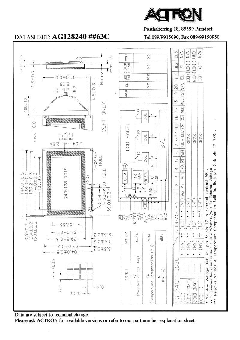

    Mam uszkodzony panel taki jak niżej:
    AG128240LGS - Zamiennik uszkodzonego panelu LCD: Czy WG240128B-TMI-TZ będzie odpowiedni?
    Jest szansa znaleźć jakiś zamiennik ?
    Zastanawiam się czy nie zastosować coś takiego:
    LCD graficzny 240x128 WG240128B-TMI-TZ
    Tyle że ustawić 1:1 złącze ? Będzie działać ?
