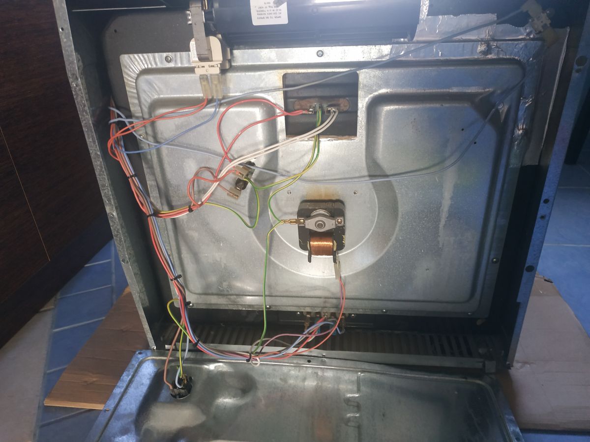

  • #8 19056776
    bipr
    Poziom 8  
    Na samym wejściu nie ma nic, jest skrzynka podłączeniowa, ale tam tylko kable przykręcone, potem już rozprowadzone po piekarniku.
    Mierzenie napięcia na obudowie piekarnika Candy F 254/3 X - różne konfiguracje Mierzenie napięcia na obudowie piekarnika Candy F 254/3 X - różne konfiguracje

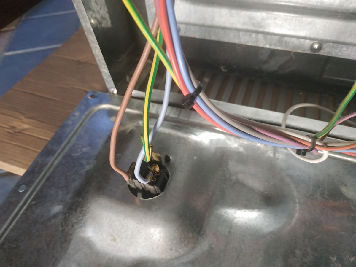

    Mierzejewski46
    Poziom 37  
    Na zdjęciu co wstawiłeś dolna grzałka, a dokładnie jej uziemienie jest podłączone przewodem koloru czerwonego. Dlaczego?
  • #17 19057003
    bipr
    Poziom 8  
    Hmmm...tak "było", to zdjęcia zrobione zaraz po zdjęciu obudowy. Jeszcze nic wtedy nie ruszałem ;) Wydawało mi się, że uziemienie to te 2 blaszki na środku, nie podpięte, tak jest w pozostałych grzałkach. (Tyle, że tam podpięte)
    Edit:
    Przyjrzałem się tamtemu zdjęciu i faktycznie wydaje się jakby czerwony przewód był podpięty na środku! Jednak tak nie jest, tak się złożyło, że wygięcie przewodu na tym zdjęciu nałożyło się na miejsce pod uziemienie. Poniżej zdjęcie robione tuż po tamtym pokazujące to z bliska ;)
